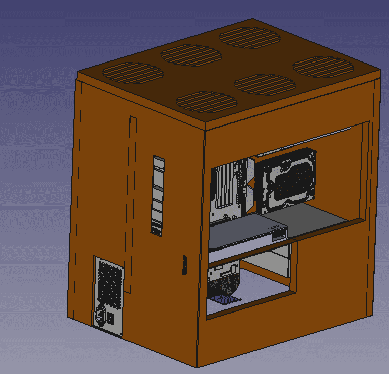

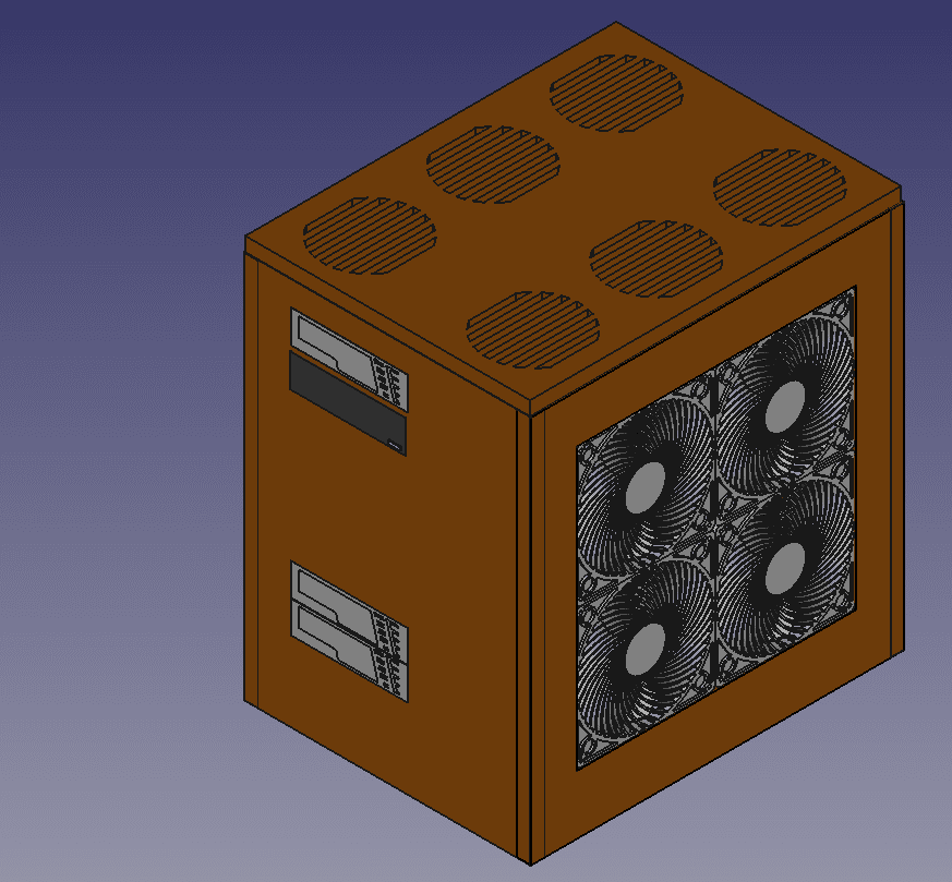

Ich arbeite seit ein paar Wochen an einem Projekt für ein neues Gehäuse.
Mein aktuelles Gehäuse ( ein Antec Nine Hundred Two ) ist schon sehr in die Jahre gekommen und vor allem die Lüfter sind unerträglich laut.
Ich persönlich bin kein großer Fan von extrem ausgefallenen Gehäusen, wie sie es eigentlich zahlreich gibt. Auch fand ich den Gedanken schon immer cool ein Gehäuse aus Holz zu haben. Scheint leider bei den Gehäuse-Herstellern noch nicht Interesse geweckt haben.
Also habe ich mich mal an Freecad gesetzt und angefangen mein eigenes Gehäuse zu basteln.
Die Resultate sind nur ein grober Entwurf:
Hier die STEP-File von meinen Entwurf: Dropbox - Holz_Case_light.FCStd
Links soll ein Glasfenster eingesetzt werden. Auf der rechten Seite wird der Radiator befestigt mit 4 180er Lüftern.

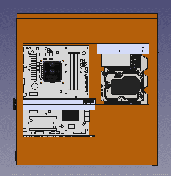

Die Kühlung der CPU und der GPU ist mit Wakü versorgt. Da das Mainboard durch Übertaktung und Alter sehr heiß wird, muss ich einen guten Luftstrom haben. Dafür dachte ich daran, dass die Luft durch den Radiator eingesaugt und am Mainboard vorbei wieder nach oben ausgestoßen wird:
Spezifikation
Hardware:
Wasserkühlung:
Aktuell habe ich vor übrig gebliebenen Parkettboden mit Dreikantleisten zu verbinden um einen Korpus mit Front, Top, Hinten und Boden zu erstellen.
Als Front I/O Panel will ich ein Ersatz Panel von Corsair kaufen und mit entsprechenden Bohrungen befestigen.
Wo ich noch am grübeln bin ist die Befestigung der 5,25 Zoll Einschübe im Gehäuse. Vermutlich werde ich versuchen ein altes Gehäuse auszuschlachten und die Befestigungen in das Gehäuse übertragen.
Dort soll eine Backplane von ICY DOCK und der Ausgleichsbehälter verbaut werden. Eventuell auch ein DVD-Laufwerk und ein anderes Front Panel für Lüfter oder I/O Anschlüsse.
Außerdem fällt mir keine schicke Variante ein, wie ich die beiden Seiten-Paneele befestigen kann, so dass ich sie auch leicht abnehmen kann.
