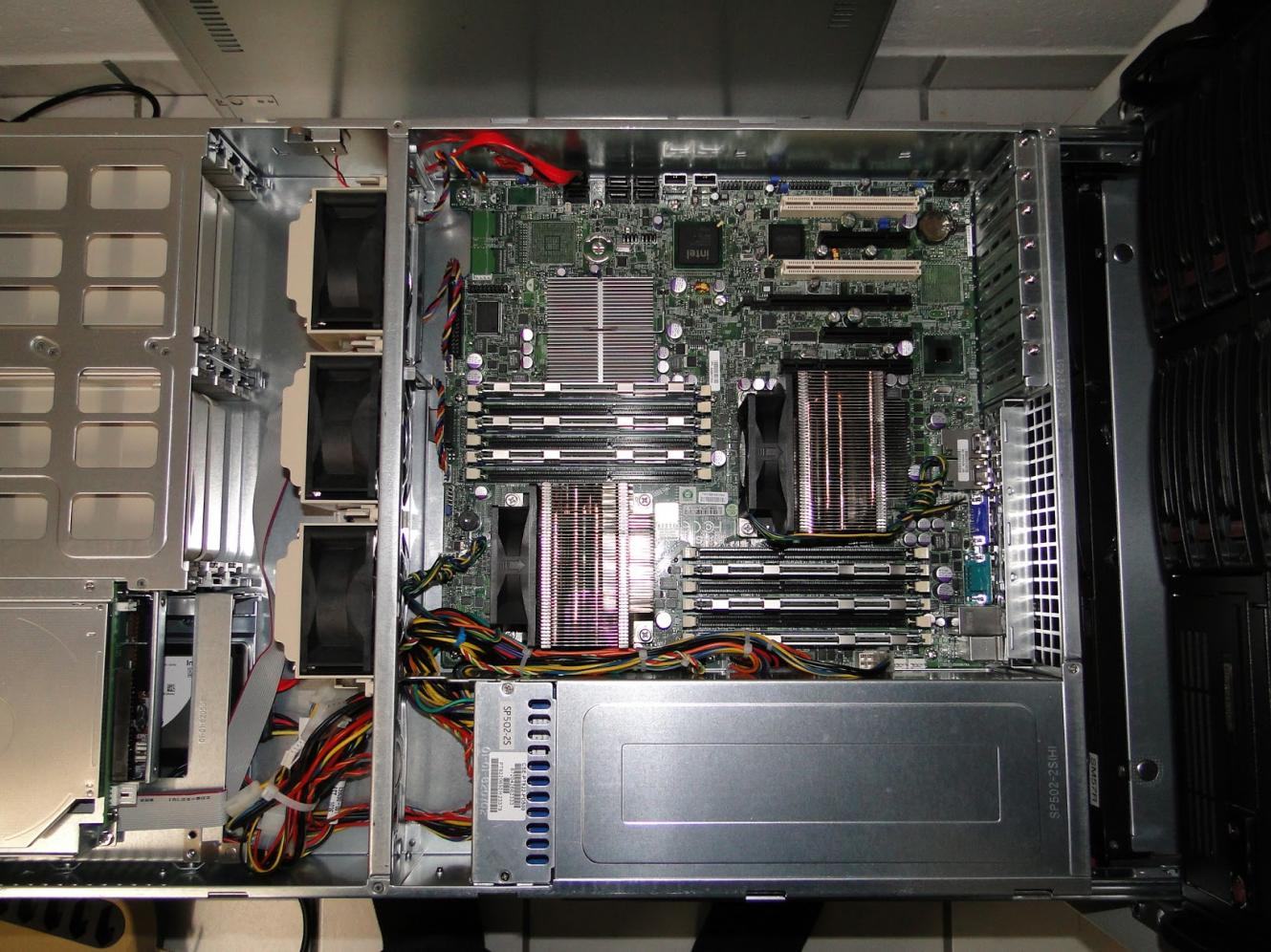

Kulberg, sehe ich das richtig, dass dir dieser Cluster gehört?
https://plus.google.com/photos/103963327234565834778/albums/5555662726520824577?banner=pwa&authkey=CLyC0-aP9s3qwgE
Folgendes Bild finde ich interessant:
Laufen die Intel boards auch mit 2x 4 Pin Stromsteckern? Im Manual steht ja, dass der Arbeitspeicher getrennt von den CPU's versorgt wird. Vielleicht sind die Pins trotztem auf dem Board durchverbunden?
Ja, das sind alte Bilder von meinem Cluster. Das Board ist von SM, da sind die Kontakte verbunden. Bei Asus geht das nicht - und ob es bei Intel geht, weiß ich nicht.
