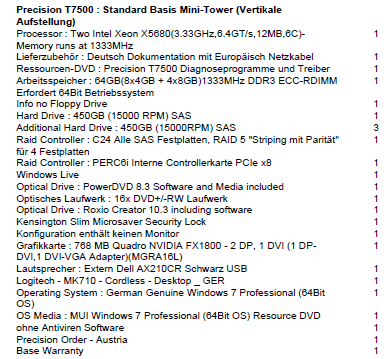

Hallo!
Habe nun mittlerweile ein Angebot für eine T7500 von Dell (siehe Anhang)
SSD ist laut meinem Kontakt bei Dell nicht verfügbar.
Gibts beim Angebot was zu bemängeln?
Gibts Erfahrungen ob sich eine solche problemlos selber nachrüsten lässt?

Die Dell Kiste hat nur eine Hexacore CPU mit 3,33GHz... Dann nimm lieber zwei kleine/kleinere Quadcore CPUs mit sagen wir ca. 2,6GHz, das sollte schon fixer sein...
Zum Speicher, ich würde Speicherbandbreitentechnisch drauf achten das ganze auf die drei Kanäle auszuweiten, sprich 48GB (12x4GB, bzw. 6x8GB), oder eben dann 72GB (6x8GB + 6x4GB)
Gerätschaften Nachrüsten dürfte kein Problem sein, die Frage ist, wie wichtig dir der Support von der Kiste ist, weil dieser greift dann im Regelfall bei selbst nachgerüsteter nicht Hersteller gelabelter Hardware nicht mehr... Unter Umständen dreht sich dann der Techniker auf dem Absatz um und stellt sogar noch ne Anfahrtspauschale in Rechnung.
sorry das wusste ich nicht. wir hatten bis vor ein paar tage nen z800 hier. lief top. echt leiße das ding. ich kann dir nur die genaue spezifikation nicht sagen. hatte nur kurz mal reingeschaut und die verarbeitung usw. war grandios. sehr aufgeräumt. aber bei den preisen sollte man das auch erwarten können.
der lief im bereich virtuelle inbetriebname von karrosseriebauanlagen. also auch sehr anspruchsvoll.
Im Angebot steht doch im Text etwas von "two x5680", also sollten das doch auch 1x zwei CPUs sein oder?
Ähm stimmt, wieso komm ich da auf einen?
Gute Frage... Sorry mein Fehler... So ist das Teil natürlich dann voll in Ordnung, was die CPUs angeht. Mehr gibts auch nur mit mehr als zwei Sockeln... :fresse:
