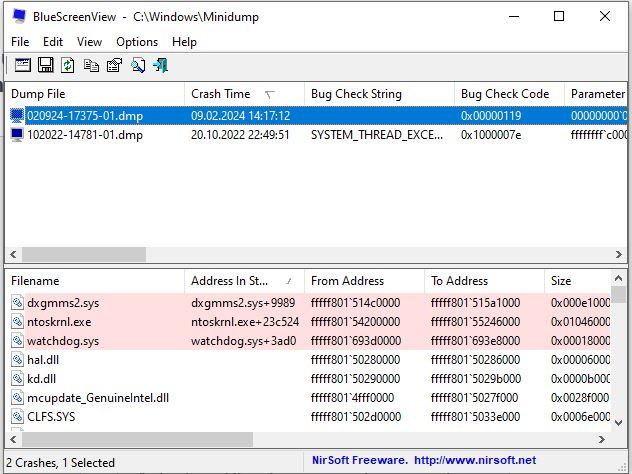

Wie gesagt, da gab es keine Blauen. Steht ja auch nichts im log. Aber hier nochmals für Dich:
Und fang jetzt bitte nicht an diese zu analysieren.
