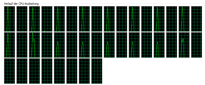

Ich bekomme momentan leider nur 16 der 20 Kerne zum Laufen. Wenn ich über OpenMP oder direkt über die Windows-API Threads an die Prozessoren koppeln möchte, sind CPU 33-40 nicht zuweisbar (HT aktiviert).
Auf dem Testsystem ist Windows7 x64 Prof. installiert. Gibt es dort Einschränkungen bzgl. der max. Prozessorzahl? Ggf muss ich HT einmal abschalten.

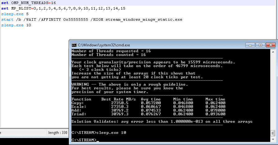

Ein Thread pro Core, 10 Thread auf Prozessor1, 6 Threads Prozessor 2:
Code:
C:\STREAM>set OMP_NUM_THREADS=16
C:\STREAM>set MP_BLIST=0,1,2,3,4,5,6,7,8,9,10,11,12,13,14,15
C:\STREAM>start /b /WAIT /AFFINITY 0x55555555 /HIGH stream_windows_mingw_static.exe
STREAM version $Revision: 5.10 $
This system uses 8 bytes per array element.
Array size = 80000000 (elements), Offset = 0 (elements)
Memory per array = 610.4 MiB (= 0.6 GiB).
Total memory required = 1831.1 MiB (= 1.8 GiB).
Each kernel will be executed 10 times.
 The *best* time for each kernel (excluding the first iteration)
 will be used to compute the reported bandwidth.
Number of Threads requested = 16
Number of Threads counted = 16
Your clock granularity/precision appears to be 15599 microseconds.
Each test below will take on the order of 46800 microseconds.
   (= 3 clock ticks)
Increase the size of the arrays if this shows that
you are not getting at least 20 clock ticks per test.
WARNING -- The above is only a rough guideline.
For best results, please be sure you know the
precision of your system timer.
Function    Best Rate MB/s  Avg time     Min time     Max time
Copy:           27350.5     0.055467     0.046800     0.062401
Scale:          27350.5     0.055467     0.046800     0.062400
Add:            30769.3     0.074534     0.062400     0.078001
Triad:          30769.3     0.072800     0.062400     0.078001
Solution Validates: avg error less than 1.000000e-013 on all three arrays

Windows 7 unterstützt eine unbegrenzte Anzahl von Cores.
Es ist nur die Anzahl der physischen CPUs beschränkt.
Basic und Home+Business unterstützen nur 1 CPU, Professional und Ultimate 2 CPUs.
