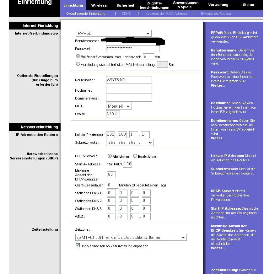

Poste mal Screenshots von deinem Konfigurationsmenü (Benutzername und so ruhig schwarz übermalen^^) vielleicht sieht man dann was.
Ich habe mit meinem nämlich eigentlich Null Probleme...
hier der screenshot.. bei bedarf verbinden habe ich nur angeklickt, damit der zugang nicht wieder gesperrt wird!

Das sieht bei mir genauso aus,bis auf zwei Unterschiede.
MTU habe ich auf Automatisch stehen, und bei "Start IP Adresse" steht bei mir eine 1 statt der 100 wie bei dir. Kannste ja mal ausprobieren.............
