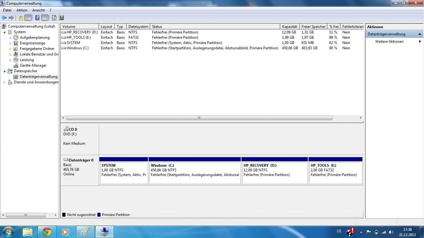

Kommt leider garnix, hab jetzt mal alles. Hab jetzt mal nur C genommen geht auch nicht.

hab den Pc jetzt neuinstalliert..jetzt funktionierts. Ich denke das lag auch an den HP Recovery Partitionen.
Hab ich gemacht hat nix gebracht. Hab PC neu installiert und schon läuft alles wie es soll.
