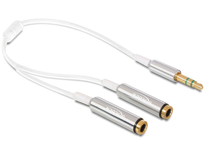

entweder Y Verteiler nutzen oder (so hab ichs) die boxen hängen direkt an der Soundkarte, meine Kopfhörer am Front Soundausgang meines Gehäuses. Dazu muss natürlich intern die Soundkarte an den Frontaudioausgang angesteckt werden.
Umschalten muss man da gar nix, außer die Soundkarte erkennt den Kopfhörer und schaltet die 2.0 LS ab.
Dann muss man eben die "autom. Stummschaltung bei Verwendung von KH" deaktivieren, das mach über die Soundkarten Koniguration (weiß gerade nicht genau wie das Tool heißt, dort stellt man Spiele/Musik...Modus um etc., gehört zum off. Creativ Treiber)

Dank dir Guinnes. Hab meine Boxen direkt an mein IO Panel des DS2 angeschlossen. Mein Kopfhörer laufen über die Soundkarte. Im VLC Media Player habe ich für Filme und Co. einfach als Soundgerät meine Boxen ausgewählt. Somit kommt der Ton über VLC über die Boxen und der Rest geht über die Kopfhörer.
Beim nächsten mal werde ich meine Hardware besser unter die Lupe nehmen. Die XFi hat direkt auf dem PCB einen Anschluss für Front-Audio. Steckt man ein Gerät in das Front-Audio ein, so wird das Andere, welches direkt an der XFi hängt ausgeschaltet. Stöpselt man das Front-Audio Gerät aus, so kommt der Ton an dem Gerät heraus, welches direkt an der XFi hängt. :) Somit brauche ich keine Adapter oder dergleichen ;)
