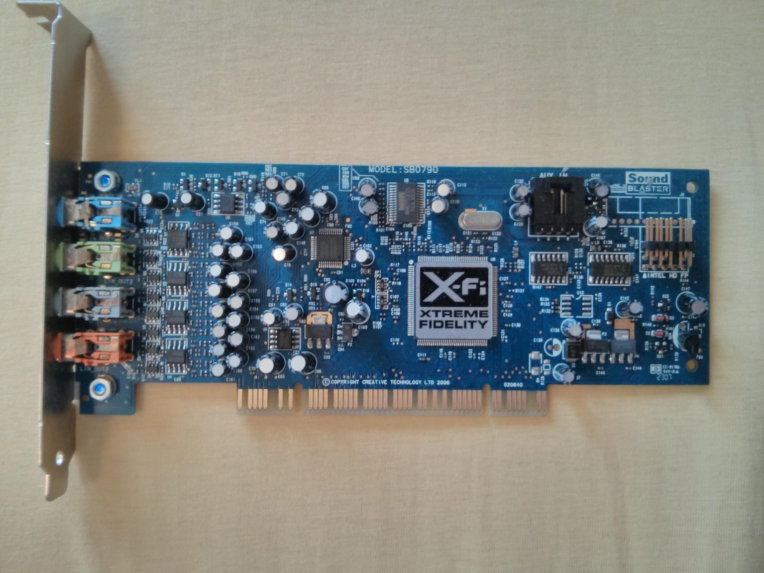

Moin zusammen,
ich bin letztlich quasi mehr als extrem günstig an ne xfi xtreme audio gekommen
....auf dem chip steht fidelity, im netzt find ich die aber nur unter der bezeichnung audio - welche irgendwie nicht so das top model zu sein scheint^^
Da ich mich jetzt gar nicht mit Soundkarten auskenne, wollte ich als erstes mal fragen ob die dennoch besser ist als jeglicher onboard sound und es sich schon aus dem Grund lohnt die einfach einzubauen (was auch schon geschehen ist xD)

...das bringt mich auch schon direkt zu meiner "Zusatzfrage": Ich hab schon gemerkt, das ich von der X-Fi nur einen Audio-Ausgang nutzten kann. Da ich nicht ausschließen kann, ob die anderen defekt sind, ist die frage, ob das einfach nicht vorgesehen ist (was ich sehr komisch fände) oder ich einfach noch nicht rausbekommen habe, was ich wo einstellen muss. Aktuell hängt mein Sennheiser also an der Soundkarte und meine behelfsboxen am Onboard und ich muss andauern in den soundeinstellungen das Standardgerät umstellen - SEHR lästig, ging bei reinem onboard betrieb deutlich einfacher, da einfach 2 Ausgänge genutzt werden konnten:wall:
Falls es möglich ist Onboard und X-Fi gleichzeitig anzusteuern, wär ich um einen tipp auch dankbar :d
Joah, das wars auch soweit. Was mich noch nebensächlich interessieren würde, ob ich die X-FI auch für den oben schon angesprochenen, "geplanten" Kopfhörer nutzten könnte (so im 150-200€ Segment) oder ob ich mich da dann eh zwingend nach was neuem Umschauen müsste. Falls diese letzte Frage nur zusammen mit der Kopfhörerwahl beantwortet werden kann, meld ich mich dafür und eine ausgiebige kaufberatung dann nochmal später :d
Die Ausgabe der Frontkanäle über eine andere als die Buchse Front ist bei diesen Karten nicht über den Standardtreiber möglich. Auch bei den aktuellen Karten gibt es diese Funktion nicht. Bei deinen Realtek kannst du beim Einstecken vermutlich festlegen welches Signal ausgegeben werden soll.
Genau. Beim Realtek hab ich ausgänge für surround + Subwoofer, die ich per treiber aber auch einfach auf normalen audioausgang stellen kann. Bei der X-Fi geht da nix :stupid: Meinst du mit Frontkanälen, das die anderen 2 ausgänge an der X-Fi (sind auf der blende einfach mit 2 und 3 nummeriert) auch für surround gedacht sind aber halt nicht umgestellt werden können?
Wenn ja, macht mir deine Formulierung "Standardtreiber" Hoffnung. Es geht also irgendwie?

Mit Frontausgang meine ich die grüne Buchse, über welche die vorderen Kanäle ausgegeben werde. In dieser müsste zurzeit dein Headset eingesteckt sein. Mir ist keine Lösung bekannt mit welcher die anderen Ausgänge mit dem gleichen Signal angesprochen werden können. Mit der Formulierung "Standardtreiber" wollte ich nur die Möglichkeit offen halten, dass jemand anders eine Lösung kennt.
So billig die Xtreme Audio auch war, die PCI-Version ist keine schlechte Karte. Sie hat etwa die gleiche Ausgabequalität wie die anderen X-Fi (gleiche Wandler) und sogar einen standardkonformen PIN-Header für Gehäusefrontanschlüsse. Daran solltest du dein Headset packen.
Dass die Karte keine "echte X-Fi" ist ist völlig egal - der ganze Hardwarekrams ist eh seit WinVista Geschichte. Einzig der geringere Softwareumfang ist ein Manko, aber fürs Zocken reichts dicke und für Musik bietet Creative eh nicht viel.
Kopfhörer und Lautsprecher gleichzeitig können zwar einige neuere Karten, aber immer nur mit einem separaten Kopfhörerausgang. Dass Surroundausgänge umfunktioniert werden kenne ich garnicht. Der normale Weg wäre als entweder ein Y-Kabel oder eben das Frontpanel.
Ob die Karte auch deine zukünftigen Hif-Kopfhörer befeuern kann, hängt von der Impedanz der Kopfhörern ab - ich weiss nicht ab wann, aber ab einer gewissen Impedanz kriegst du die KH nicht mehr laut genug und brauchst einen Kopfhörerverstärker (als separates Gerät, ersetzt oft die Soundkarte, teuer) oder eine Karte mit eingebautem KHV (die Asus Xonar DG/DGX hat einen kleinen, die Essence-Serie, die Xense und die Phoebus einen fetten, ebenso wie die Auzentech X-Fi Forte und Bravura, sowie die neue Creative Soundblaster-Z Serie). Ohne KHV gibt es da keinen Unterschied zwischen Onboardsound und teuren Karten wie der Xonar D2X. Da du aber schon recht geziehlt nach solchen Kopfhörern mit höherer Impedanz suchen musst, kriegst du auch genug ohne.
