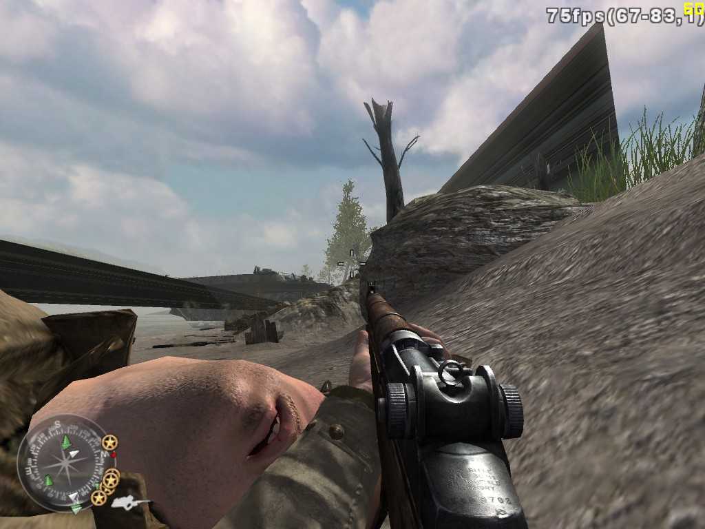

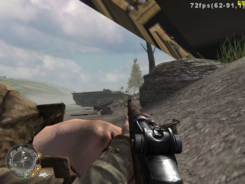

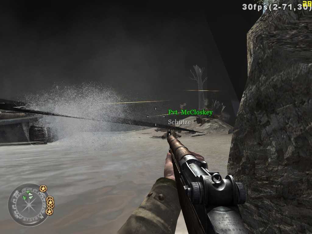

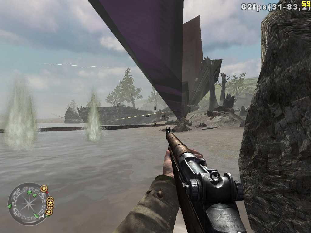

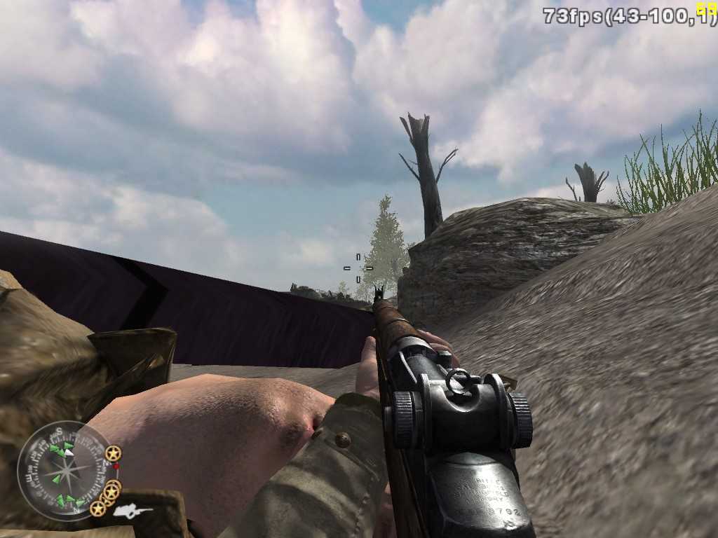

Guten Tag zusammen,
hab Probleme mit meiner ASUS x1950xtx und Call of Duty 2.
Das Problem äußert sich in sehr störenden, kurzzeitigen Texturen, die meist Strahlenförmig von Leichen oder andern Mitspielern ausgehen.
Schwer zu erklären, desshalb hier noch en paar Screens.
Graka wird unter Last 79°C heiß (59°C Idle, die kommt aber bald unter Wasser ;) ), bei anderen Spielen wie F.E.A.R macht das aber auch keine Probleme. Treiber Catalyst 06.11.
Verschiedene Grafikeinstellungen in COD2 bringen auch nichts.

Habe die gleiche Grafikkarte auch mit Originalkühler, habe auch das CoD2 durchgespielt aber niemals solche Fehler gehabt.
Ich verwende den 6.10Beta Treiber.
Allerdings habe ich S939 mit X2 3800 3040Mhz 1,35Vc und 2GB Samsung UCCCs.
Seasonic S12 500W Netzteil.
Hatte vorher en 3400+ auf nem ABIT Board und ne 6800GT, da liefs auch ohne Probs.
Sehr seltsam.

ich habe diese fehler bei cod2 auch (allerdings nicht so heftig wie auf deinen screens),
aber nur wirklich bei cod2 stellenweise in ganz wenigen missionen.
egal, ob auf standardtakt, untertaktet, übertaktet....
fear+addon, doom3+addon, quake4, prey, bf2142, arma und 3dmark, etc sind bei mir auch nach stundenlangem zocken fehlerfrei trotz der jeweils maximalen spielbaren grafikqualität.
Das beruhigt auf jedenfall schonmal.
So heftig, wie die Fehler auf den Bildern sind ist es ned, hab etwa 30 Screens machen müssen um mal einen aufs Bild zu bekommen :d

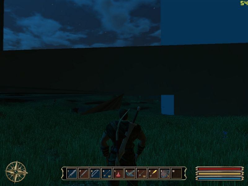

Ich habe nur texturfehler in Gothic 3

Wäre hilfreich welche Settings du bei Grafikeinstellung hast, DX7 oder Texturfilter wie Billinär anstat Trillinär machte bei mir die gleichen Effekte.
Zu dem habe ich Xfire beendet, dann war alles normal, probiersmal bitte.
Es gibt ein Xfire Problem, seit dem Punkbusterpatch 1.2/1.3, Punkbuster sah dies auch als Cheat an, nun sieht es nicht als Cheat an aber sind genug Leute schon gebannt worden :fresse:
Xfire stört also das Spiel enorm.

Bei mir is auch ganz seltsam, die Grafikfehler beschränken sich auf den Singelplayerpart von COD2, Multiplayer gibbet keine Probleme. Und andere Spiele laufen auch ohne Probleme.

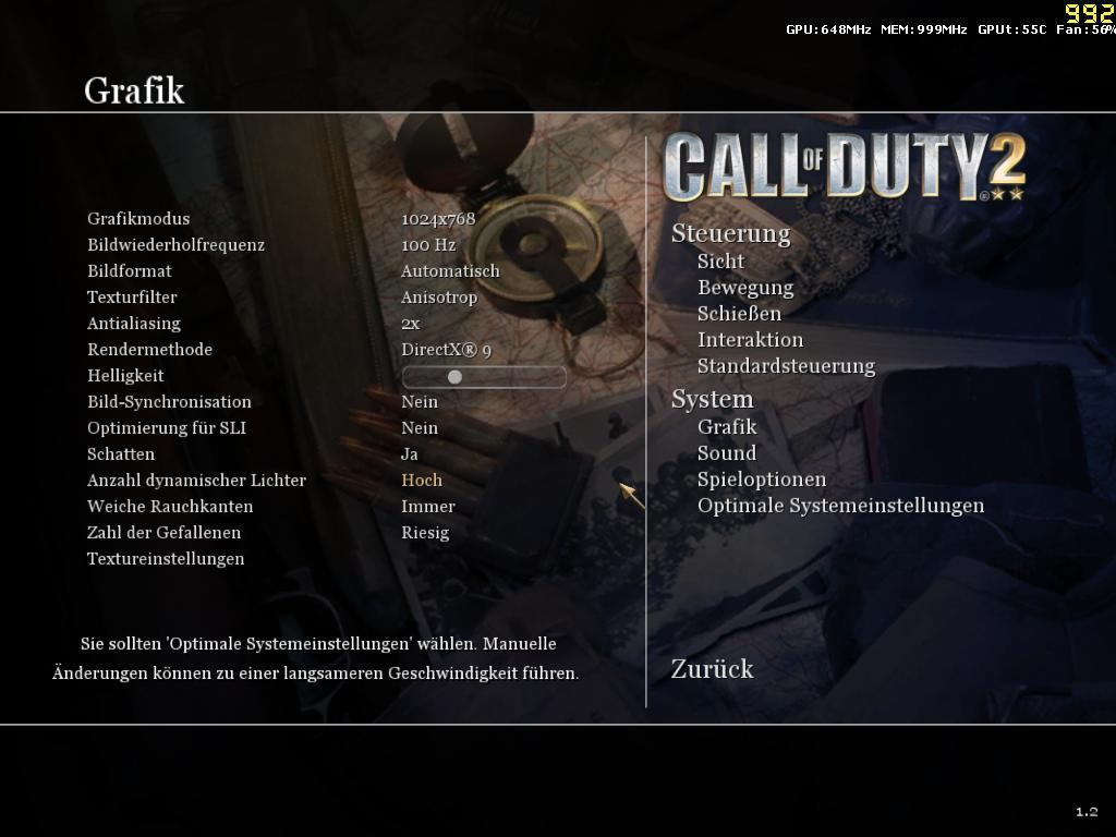

Hab die Settings mal hochgeladen. Sonst ist alles auf Hoch.
Noch etwas zu Xfire, wenn es an ist und ich geh mit Alt+TAB aus COD2 schließt es sich. Ohne Xfire gehts in die Taskleiste.

@NorG
Hast du im Bios den PCIe takt manuell auf 100mhz eingestellt ? Wenn nein, probier das zuerst. Sollte er schon auf 100 eingestellt sein, takte dein Ram mal runter und wenn das nicht hilft danach die CPU. Klingt jetzt vllt. komisch, aber tu es :)
@NorG
guter Tip meines Vorredners ;)! Vielleicht den "Peg Link mode" auch nochmal auf normal stellen, weil sonst ja auch die Graka mit übertaktet wird! Oder brauch man das nicht, wenn man den PCI Takt manuell schon auf 100 gefixt hat? Weiss ich jetzt nicht so genau! Hab ich auf jeden Fall so gemacht!
Aber diese Grafikfehler kenn ich noch von meiner X1900XTX! Mit der hatte ich genau dat gleiche Problem und es bildeten sich auch genau die gleichen Artefakte wie bei dir, das alles nach längerer Zockzeit, komischerweise bei COD UO! Wohl Temperaturproblem...

Da ich die Probleme nur bei COD2 im SP hab und ich den eh schon min. 5 mal durch hab, werd ichs jetzt einfach so belassen. Meiner Meinung ist es auch besser geworden, seit ich die Lüftersteuerung en bissel umgestellt hab (WaKü is leider immer noch nicht da... aquatuning sei Dank... -.-).
Was ich vllt allerhöchstens noch versuchen werde, sind die NGO Treiber.
