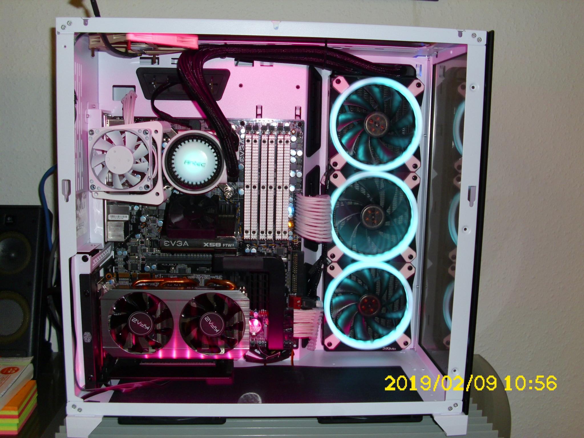

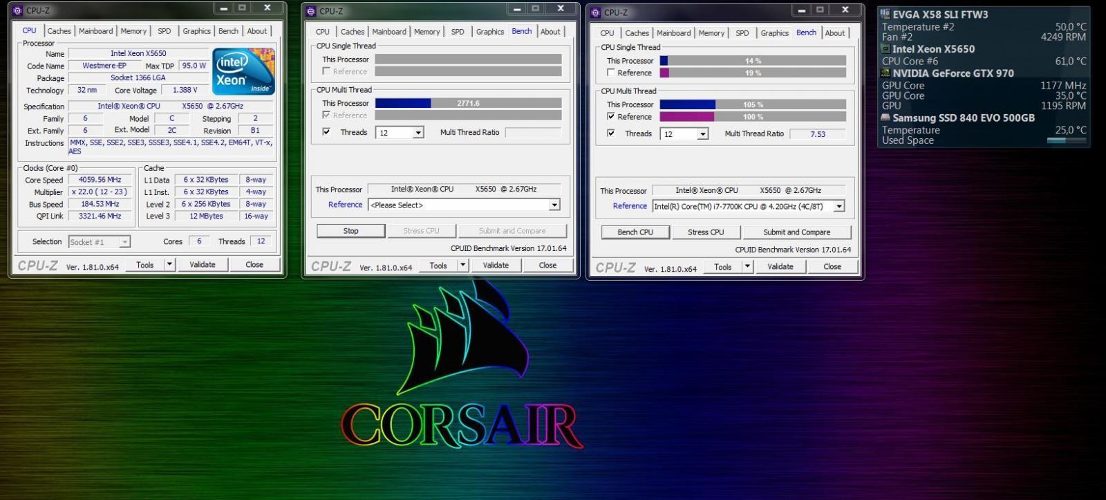

Ich hab den X5650 auf 4GHz 24/7 besser geht es nicht, Warum Geld verbrennen ? LG
PS: Dank Menchi ...:bigok:
