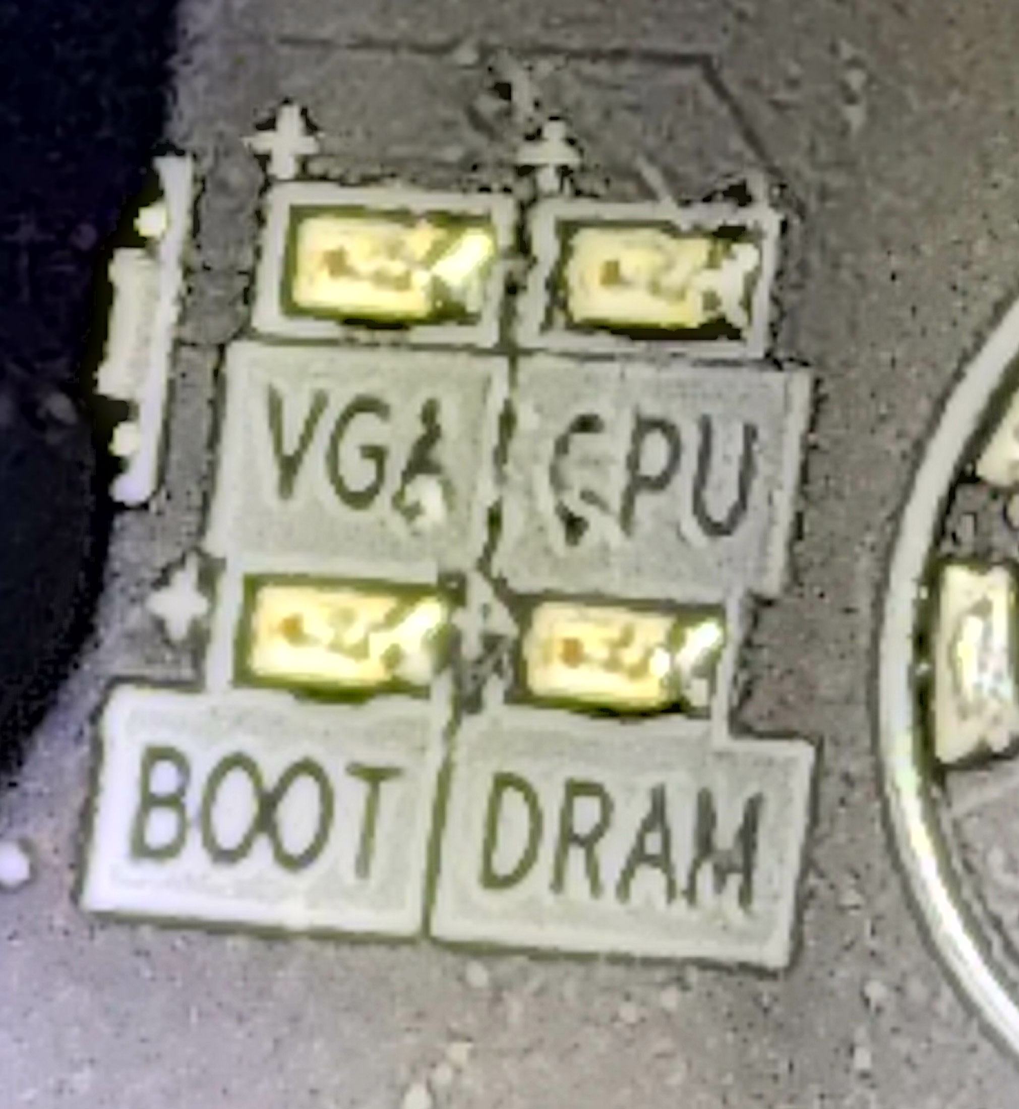

Das Aorus master hat unterhalb des atx24pin noch weitere debug-LEDs, mit denen man grob einschätzen kann, woran der Fehler liegt → siehe Anhang
