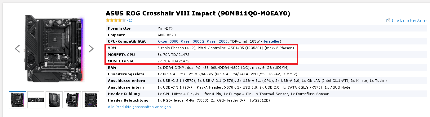

Wer sich nicht mit der Thematik auseinander setzen will, für den spielt es vermutlich offenbar auch keine Rolle. Er sollte seine Entscheidung dann vermutlich eher auf Basis von anderen Kriterien treffen.
Abgesehen davon ist der Typ der Wandler mit Belastbarkeit neuerdings sehr wohl auf Geizhals angegeben.
