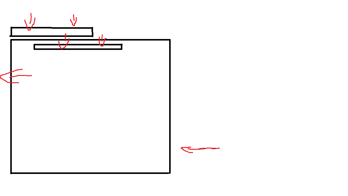

Ja, die CPU ist/war immer schon so hoch...
Die von der CPU, nicht Cores! Ich les mit HWMonitor aus...
Weil Brot, andere Möglichkeit habe ich nicht!
Hi Rurdo
kannst du die radi lüfter mal nach oben rausbladend pusten lassen, das sollte doch im HAF kein problem darstellen, ich kann mir nur vorstellen das du mit dem reinbladen deinen ganzen Kühlkreislauf dürchwärmst, vergesse nicht die sonde ist im CPU sokel bekommt die ständig warme luft ab ist natürlich die temp immer "hoch" was sagen den die kern temps?
lg
Sorry, dazu müsste ich den halben pc auseinandernehmen, weil oben ein radi aufliegt der nur sehr begrenzt versetzbar ist...
Ausserdem denke ich liegt es auch an der Graka, (HD 6970 mit accelero) die das System selbst bei Lüfterwende warm hält..
Ausserdem würden dann die Lüfter vom Radi warme Graka luft zur kühlung verwenden...
Core temps bring ich gleich nach...

Hi Rurdo
*verwirrt schaut*
em wo hast du den den radie hingebaut o_O ich dachte der HAF hat oben dafür doch halterungen.
hm ist es den in dem bereich auch so warm dann im idel, könntest du weitere belüftungen einsetzen um das
zu verbessern?
lg
So siehts gerade aus...
Wieviel Idle-Temp sollte es denn sein bei 720mm Radifläche?
Ich könnte noch den Vorinstallierten Seitenlüfter auf 7V rein/rausblasend arbeiten lassen, um ggf die Graka zu entlasten, nur eher raussaugend oder reinsaugend?

Hi Rurdo aber wenn der radi oben ist macht es viel mehr sin diese nach oben blassen zu lassen, sonst baust du ne termische brücke und müsstest mehr alternative entlüftungen schaffen (fausformel immer leicht mehr raus wie reinblassen vom luftvolumen) mit dem bios kenne ich mich leider nicht aus von asrock
lg
Aber dann ziehen die Lüfter die Warme Abluft der Graka an, da muss sich doch die Temp nochmal verschlechtern oder?
Hi Rudo
also die warme abluft der grafikkarte ist weniger bedenklich wie dein derzeitiges Setup, rein vom Lufstrom und dem das wärme nach oben steigt ;)
wenn dir die grafikkarten abluft "zu hoch" erscheint wäre ein seitlicher guter entlüfter eine alternative.
lg
hi rurdo, hab selber ein HAF (X), hab bei mir die standart belüftung so gelassen wie sie ist (oben/hinten raus, seite/front rein), im deckel hab ich den radi meiner h100 entsprechend rausblasend, idle habe ich ca, 32-35 grad, (hab nach raumtemp), als cpu hab ich ein Phenom2 x4 955, also weitestgehend vergleichbar mit deiner geschichte (last komme ich auf ca 45-50grad).
ich empfehle dir, wie andere hier bereits schreiben, oben die luft rauszupusten, an der seitenwand schön luft rein, tut der nur graka gut.

@Lefteyehawk, du bedenkst hier nicht meine Graka, die ihre warme Luft schon im gehäuse verteilt und wenn ich die Luft zur kühlung verwenden würde, währe mein kreislauf noch wärmer als vorher...

das mit der GF ist nicht ausser acht und wärmt jetzt auch kräftig gegen, schau dir mal den luftfluß bei dir an wo welches volumen raus und reigeht, dann sollte man gut sehen das du versuchst beide wäremquellen nach hinten zu entlüften.
Die abfuhrt im HAF basiert aber auf der normalen Konvektion also nach Oben ;) und wenn sieser Luftfluß ausreichend groß ist dann kannst du auch die Grafikkarten Abluft darüber abfließen lassen. In meinem 690 II ist das Prinzip auch so geregelt und Funktioniert Tadellos.
lg
meine graka lässt ihre luft auch im gehäuse (gigabyte windforce x3), das is alles mitbedacht, lass den radi ruhig rauspusten, das passt schon mein ich mal und wie geschreiben, meine idle temps sind eine ganze stange unter einen temps im idle, und selbst wenn die graka heizt geht die cpu temp(sowohl idle, als auch last) nur unmerklich hoch.
Aber ich hab jetzt ein problem, da liegt ein 480er radi auf dem deckel, den ich ungern weiter als 2-3cm bewegen will...
Also kann ich den gehäusedeckel nicht abnehmen, und ich hab den schlauch leider zu knapp bemessen, sodass ich die lüfter vom 480er nicht unter den radi legen kann...
Edit: und sind 1,17V für die 6970 ok oder zuviel?
arg das natürlich dann nicht so toll mit dem radi, ja 1,17 sind ok für die karte.
