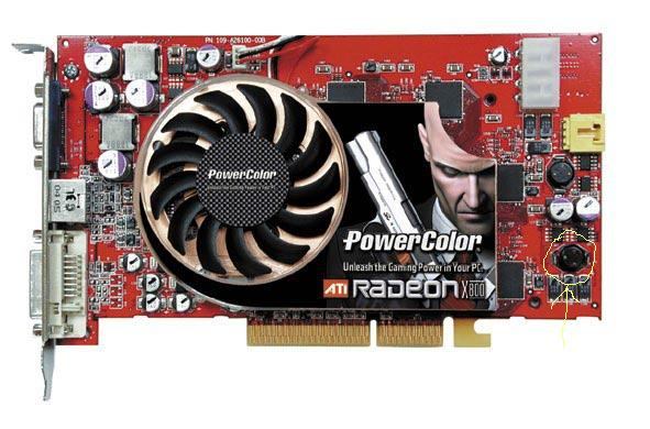

die karte lief ja perfekt ohne probleme, aber ich hab den fehler gefunden, als ich sie ausgebaut habe:
auf dem eingekreisten teil ist die eine hälfte des abdeckplatte abgebrochen. darunter sind 2 kupferdrähte gewunden. welche funktion hat das teil? lässt sich das irgendwie reparieren bzw über garantie machen? is ja schließlich nicht durch physische einwirkung entstanden :(
kann nur gewesen sein, als ich die festplatte angeklemmt hab. also auf beiden plättchen steht 1r5, hab gegoogelt, das ist nen widerstand, nur weiß ich nicht, wieviel watt der auf der radeon hat :(
Ähm, wenn du Widerstände in Watt misst, solltest du vll doch erstmal versuchen, ob sich das über Garantie regeln lässt ;)
ähhm er meint wahrscheinlich die Belastbarkeit in Watt die der Widerstand verkraftet es gibt ja unterschiedliche modelle für unterschiedlich Leisungen. Oder er meint wirklich Ohm, was er damit meint kann nur er sagen
Hmm wird schwer dies als Garantie Anspruch zu reklamieren, da du davon ausgehen kannst das der Händler den Fehler entdeckt und du ihm dann schilderst das dies nachdem HDD Einbau passierte bzw. du ja auch net den Stromanschluss an der Graka hattest, nur wie du dies deinem Händler klar machst bleibt dir überlassen.

dass ein widerstand in ohm gemessen wird, is mir schon klar, aber es gibt die 1R5 widerstände in verschiedenen belastungsstufen, daher wollt ich wissen, welchen genau ich da brauchen würde. vielleicht würde es ja auch was bringen, einfach ein neues keramikplättchen drauf zu kleben? jedenfalls hatte ich an der graka nix gemacht, das abdeckplättchen muss es irgendwie zerhauen haben. dass das beim hdd einbau passiert ist, kann ich mir auch nich wirklich vorstellen, weil ich dazu ja keine rohrzange oder so benutze :(
