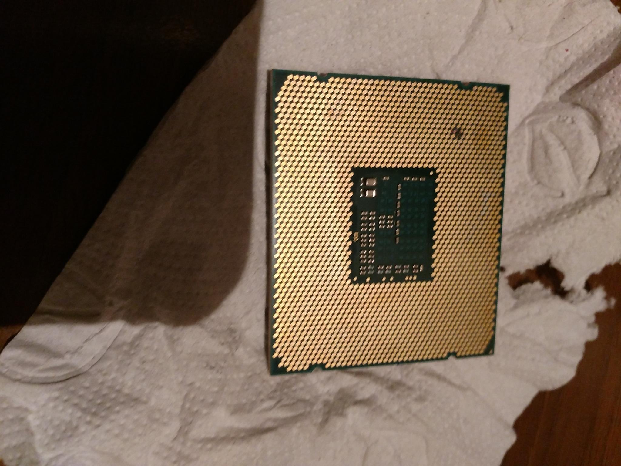

Vor inzwischen 2,5 Wochen auf einer Lan-Party ging mein x99-System abends im Idle einfach aus. Nach diesem Vorfall wurde es nicht mehr laststabil(freeze beim Spielen und endlos Soundschleife) bis er gänzlich den Geist aufgab und nun folgender Zustand eingetroffen ist:
Betätige ich den Power-Knopf am Board passiert gar nichts. Keine Lüfter drehen, kein POST, kein Debug-Code, Netzteil springt nicht an.(Wie eine Kurzschlusssituation)
Dieses System besteht aus einem ASROCK X99 Taichi-Mainboard, einem intel Core I7 5820K-Prozessor, einem Seasonic M2 520W Netzteil, 4x Kingston Fury DDR4 RAM und einer Geforce 1070 Gtx
Die Grafikkarte, das Netzteil und den RAM hab ich seperat am Z170 System defektfrei testen können.
Nun kaufte ich ein 2. ASROCK X99 Taichi und versuchte damit das System wiederzubeleben. Zunächst lief das System kurz an, brachte kein Bild und schaltete sich aus. Nach 2,3 solcher Versuche kehrte wie beim ersten defekten System der Zustand ein, dass sich bei Betätigung vom Power-Switch gar nichts tut. Ich testete später im offenen Aufbau, was keine Änderung ausmacht. Dann beschloss ich das System ohne CPU starten zu wollen, da diese jetzt die letzte Komponente sein könnte an der es hängen könnte. Gleiches Bild, sofort SHUT-DOWN wie bei einem Kurzschluss mit beiden Boards. Dann kam ein 2. 5820K-Prozessor zum Test hinzu(diesen hatte ich als Ersatz-CPU liegen und nach letztem Gedenken war dieser auch gäzlich funktionsfähig gewesen). Beim Ausbau des ersten Prozessors, konnte ich eine Brandstelle an dessen Unterseite finden. Also kann man davon ausgehen, dass CPU Nr.1 wirklich defekt ist. Mit dem Ersatzprozessor bekomme ich ebenfalls keine Kombination zum Start überredet.
Weitere Gedanken von mir: Ist es nicht so, dass auch ohne CPU das System wenigstens in einem Leerlauf(Lüfter laufen, kein Bild, kein Debug-Code) laufen müsste? Für Bios-Recovery-Vorgänge ohne CPU die es inzwischen von USB-Sticks gibt läuft doch so eine System ebenfalls an. Nicht so bei mir. Ich habe bei ASROCK Kontakt aufgenommen, da es aus unwahrscheinlichem Grund sein könnte, dass beide Boards einen Schuss weghaben. Diese meinten(hoffentlich verstanden sie alles richtig), dass es an der CPU liegen würde. Nun bestellte ich einen 3. 5820K von Amazon Warehouse den ich nächste Woche erhalten sollte. Damit erfolgt der letzte Test. Ich werde das 1. Mainboard auf dem der Defekt entstand erstmal weglegen und die CPU nicht dadrauf verbauen, da ich den Zustand nicht einschätzen kann.
Fragen an euch: Habt ihr vielleicht etwas ansatzweise ähnliches erlebt? Kann ich bis zum Eintreffen des 3. I7 5820-er noch etwas testen? Habe ich etwas übersehen? Startet bei euch ein System mit einer defekten bzw. keiner CPU dahingehend, dass die Lüfter drehen aber sich sonst nichts weiteres tut? Kann ein defektes Mainboard Prozessoren nach Einbau direkt zerstören(theoretisch ja durch sehr hohe VCore)? Kann eine defekte CPU Mainboards beschädigen?
Danke fürs Lesen!

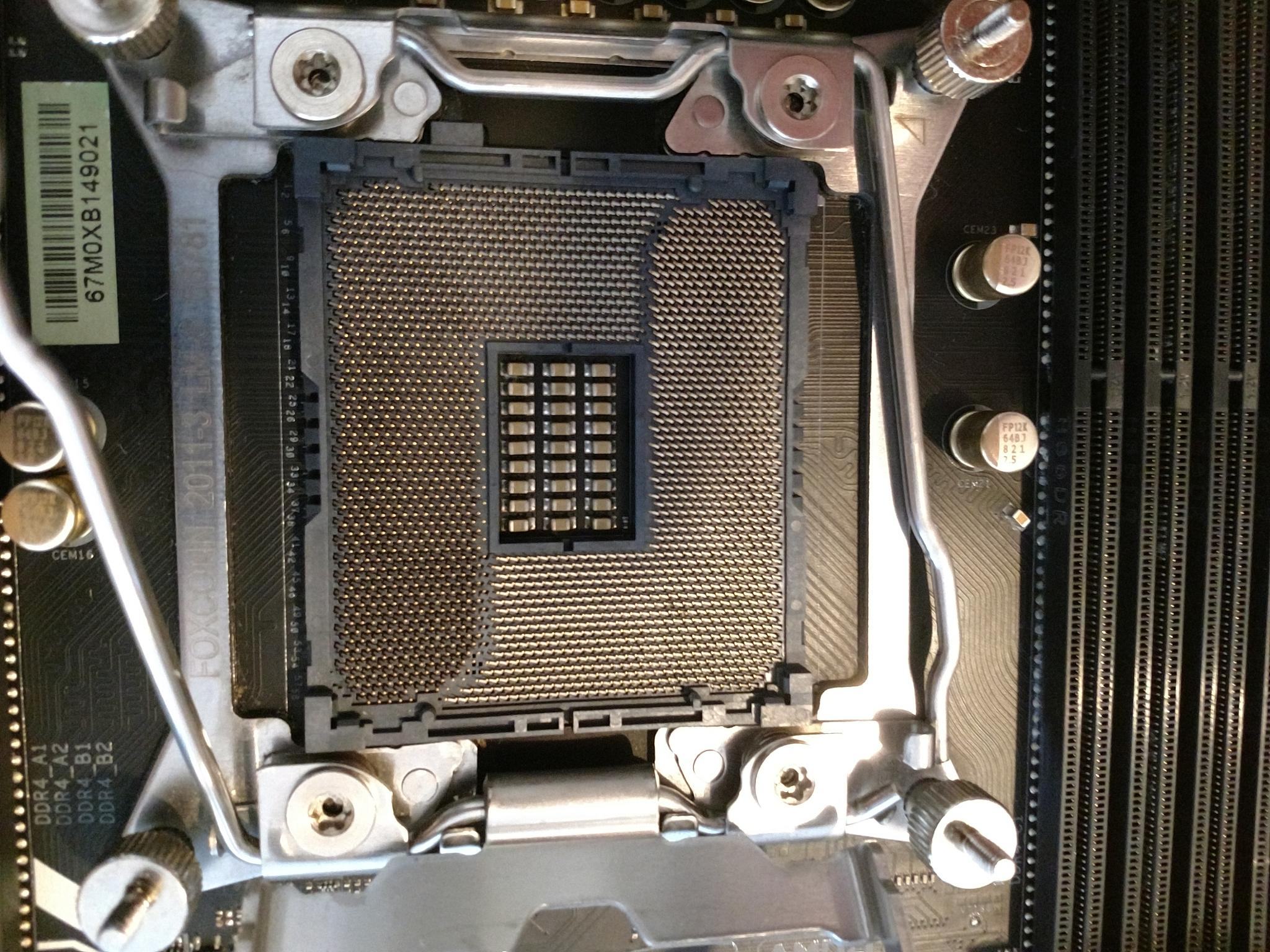

So.... nun hab ich mit einer Ersatz-CPU und einen weiteren ASROCK X99 Taichi testen können. Erstmal hab ich diese Kombi mit dem alten Netzteil getestet. Lief einwandfrei. Dann ging ich wieder an die defekten Teile.
Resultat: 1 CPU ist tot, was in dem Verhalten auch beim neuen Board resultiert, dass rein gar nichts anspringt. Nichtmal der Lüfter vom Netzteil. Praktisch wie ein Kurzschluss, was ich sehr befremdlich ansehe. Das verrückte dabei ist, dass die CPU gestorben ist mit der ich gegengetestet habe und nicht die CPU, die die Brandstelle an der Unterseite hat und beim aufgetretenen Ausfall eingebaut war. Anfangs wollte diese nur im Tripple-Channel wieder laufen, nach einem Rein-Raus-Spiel mit den RAM's geht jetzt auch Quad-Channel mit anscheinend 3000Mhz DDR4-Takt stabil.
Das andere ASROCK X99 Taichi-Mainboard ist defekt. Startet mit der 3. voll funktionsfähigen CPU, die ich nun erhielt sporadisch und wirft spätestens beim Boot von Windows einen Bluescreen.
Resultat: 1 CPU komplett tot und ein Mainboard defekt.
- - - Updated - - -
Fazit: Ich bin nicht gänzlich schlau draus geworden, wie das ganze passieren konnte. Was ich vorher definitiv bei keiner Plattform hatte, dass wenn die CPU defekt ist, sofort das System wie bei einem Netzteildefekt oder einen Kurzschluss sofort abschaltet oder gar nicht erst anspringt.
Die 2. CPU bekomme ich von Intel wahrscheinlich ersetzt. Die erste CPU mit dem Brandfleck werde ich erstmal behalten und auf Herz und Nieren jetzt am Wochenende testen. Nicht dass diese auch noch in Kürze "verstirbt".
Bei den Bildern sieht man die Brandstelle an der CPU und bei genauer Betrachtung auch die Stelle auf dem Mainboardsockel, wo der Defekt entstand.
