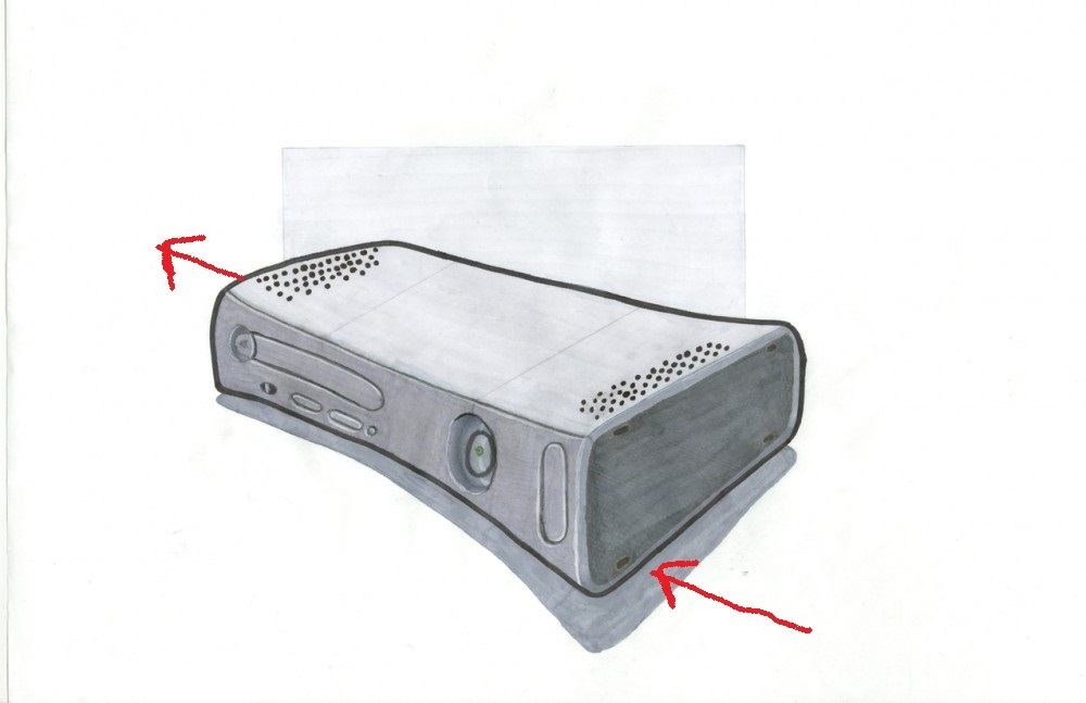

Also es war nur ganz wenig Staub im Gehäuse. Macht es evtl. sinn Lüfter an die Seiten anzubringen die Luft raus blasen ?
Gruß

Die Konsole läuft schon die ganze Zeit, nur nachdem ich diese Seitendeckungen (Gitter) abgenommen habe kommen keinen Streifen bzw. Freezes mehr. Wie viel Freiraum sollte die Konsole denn mindestens haben ?
Ich habe es extra in der Nähe vom Fenster damit es immer Frische Luft einatmen kann. Daher meine Frage macht es jetzt noch Sinn Lüfter an die Seiten anzubringen oder erst Richtung Sommer ?
Und wenn JA zwei die Luft rein blasen oder raus.... oder so:

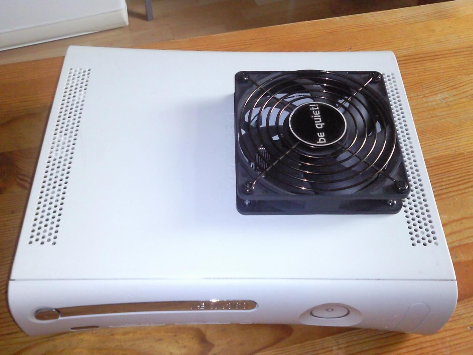

So hier ein Bild von meinem Mod :)
Oh. Hast du das nach einer Anleitung montiert oder aus eigenem Plan ?
Gruß
Hatte auch meine alte Falcon Xbox360 mit so einen 120mm Lüfter an der Seite gehabt und mit 5V betrieben, der Luft rein bläst.
Sie hat es trotzdem erwischt. Bisschen kühler kam sie mir schon vor, aber eben nur rein subjektiv. Gemessen hab ich da nix.
