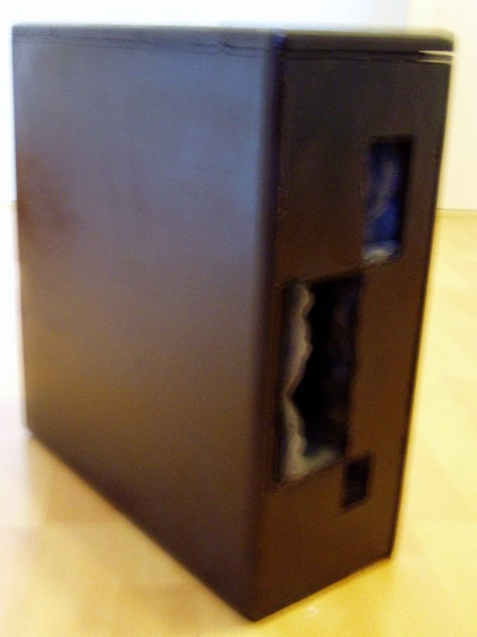

Problem: Xbox fault meine Ohren weg, obwohls die neueste Revision ist.
Lösung: eine gedämmt Hülle, die trotzdem noch fast genauso viel Luftstrom zulässt, weil das ding ist ja auch gleichzeitig etwas Temperatur empfindlich ist.
Hier mal ne Skizze:

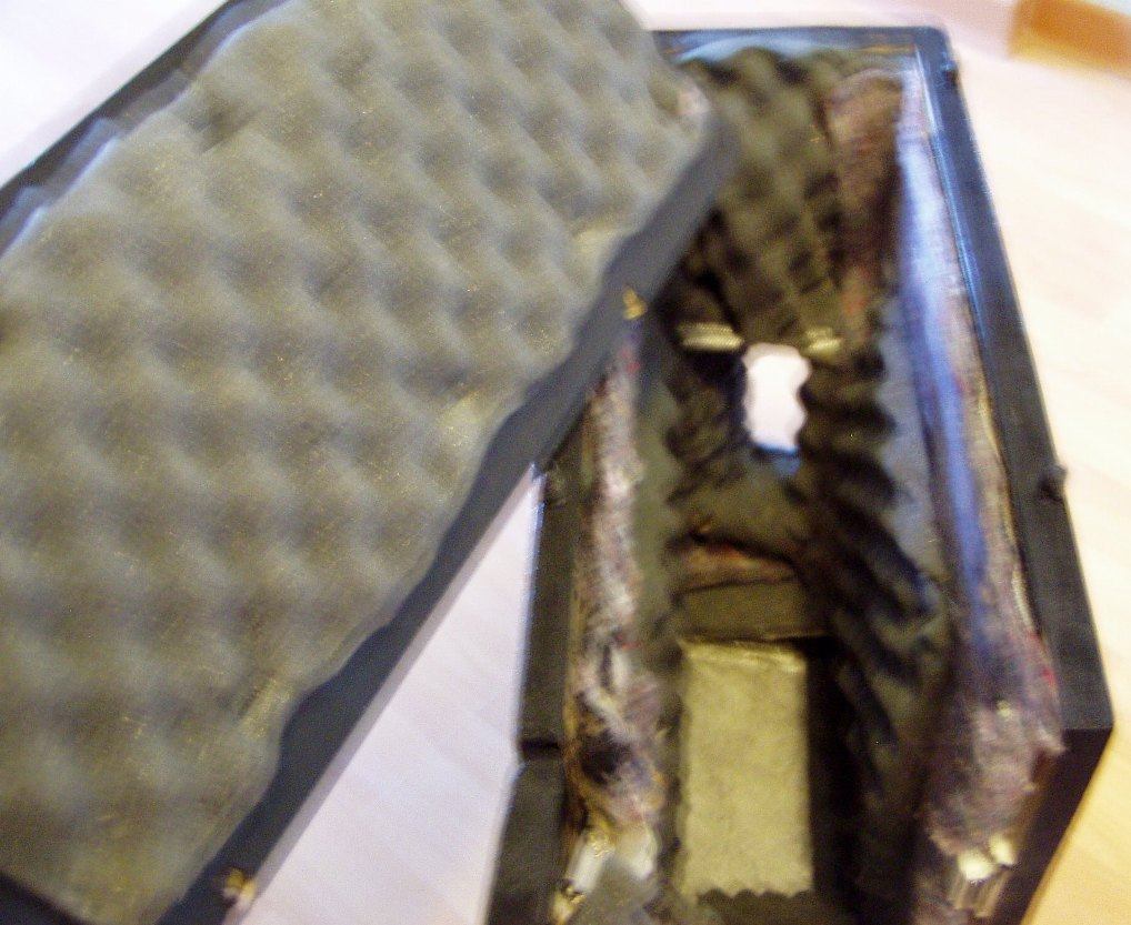

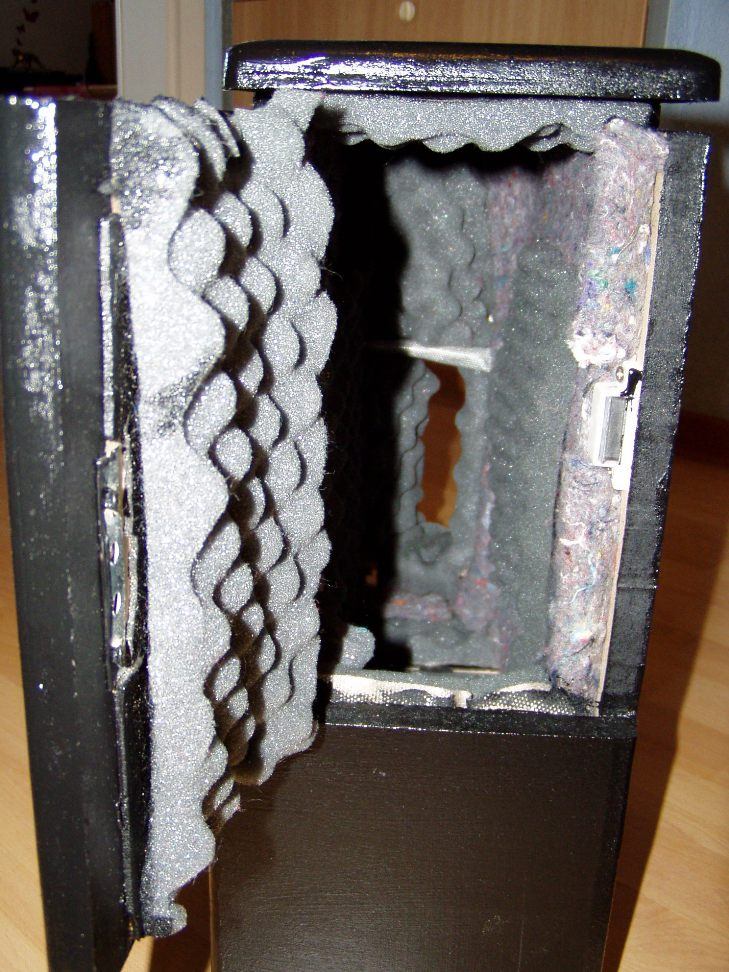

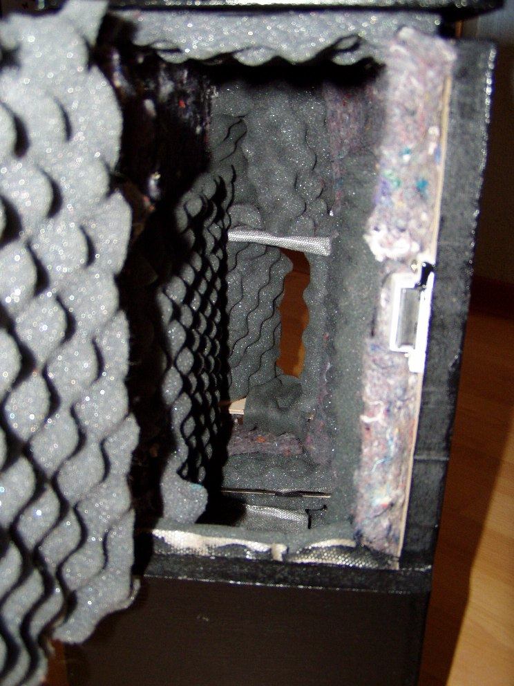

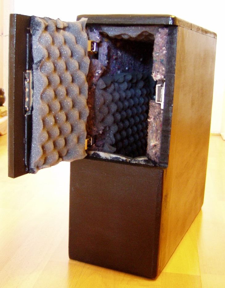

Deckel lässt sich abnehmen(irgendwie muss man ja die Xbox da rein kriegen.
Also zum Baumarkt und ne MDFplatte geholt(Diese sind durch ihr schwingungsarmes Verhalten ideal, dann habe ich noch sehr viel Aukustikzeug hier rum liegen. Macht Gesamtkosten von 7,95€ plus Sprit und Zeit.
Für die derzeitige Version habe ich 8h Zeit benötigt.
Lack ist nur gestrichen weil Kompressor nicht wollte
Kreissäge, Fräse, Bohrer, Rundschleifer und Tacker waren mir eine grosse Hilfe.
Lautstärke:
Vorher- erträgliches Summen der zwei Lüfter, nach langem Zocken schon was lauter, der Gipfel ist aber das DVDrom kennt nur an/aus macht Hörschäden auf 1m...
Nachher- anfangs leises Lüfter summen, steigert sich leicht mit dem zocken, nun das beste der Benq 12x Zylinder lässt sich nicht/ bis kaum heraushören, sprich es ist nicht mehr lauter als das Lüfterbetriebsgeräusch.
Temperatur:
Gefühlte Temperaturen sind nicht merklich höher, werde dies noch verifizieren mittels Infrarottemp.messungen
Abschliessend bleibt noch zu sagen das eine nicht so Krasse box fast die selben Ergebnisse bringen könnte. Nur Seiten, Deckel und Front schall dicht nach unten eine einfach Schlitzdämmung und nach Hinten Schaumstof mit Aussparung für die Lüfter dann ist es nicht so fummelig mit dem reinstellen, wirde dann nur noch reingeschoben. Die front könnte man als ganze Tür ausführen. Genrell wird der meiste Läum durch die Decke (da wo die HDD irhen Platz findet) emittiert, puffert man dies ist es schon eine sehr gute Reduzierung
Nachteile meiner Version:
-Infrarotport wech, müsste man eine Acrylplatte einpassen
-genrell etwas unkomfortabeles einschalten, CDs handlen (Tür aus/ Tür zu)
-vordere Anschlüsse nicht nutzbar, bzw, nur durch fummeln( genug Platz wäre zum einstecken... kann damit leben da ja wireless bestens Funzt
Vorteile:
Kein Gehirnkrebs mehr
Kein Tinitus im Alter mehr
Kein Garantieverlust
-> Entspanntes zocken ohne Reue^^
-Legal Mumbohumbo: Dies ist nur als Idee/Inspiration zu verstehen, ich übernehme keine Haftung auf Erfüllung/etwaitige Schäden/oder sonst irgendeinen daraus resultierenden Sachverhalt-
MS sleber empfihelt ausdrücklich einen freien Aufbau mit viel Platz um die Xbox und dessen Netzteil, eine PreFalcon wird vlt doch zu warm...keine Ahnung
