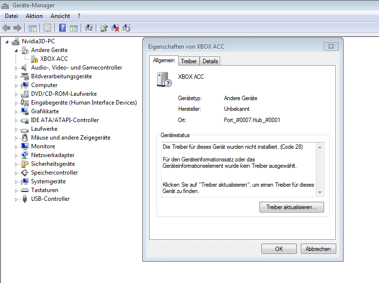

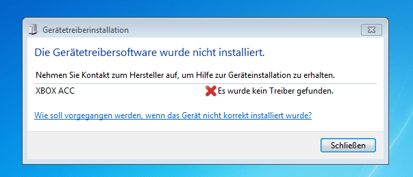

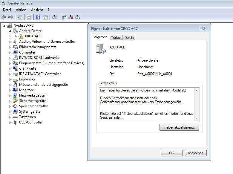

Jetzt würde ich ihn auch gerne Wireless nutzen. Leider bis jetzt erfolglos, habe schon alles Mögliche probiert und getestet.
Wenn ich den Wireless Adapter an USB anschließe dann wird ein Treiber gesucht und dann bekomme ich diese Meldung:
Unter Windows 10 - Keine Probleme.
Hat jemand eine Lösung für mich? Vielen Dank.

die Lösung hast du schon selbst rausgefunden .... ich meine mich zu erinnern, dass die wireless Verbindung nur von Win 10 unterstütz wird ...

hab ich auch schon probiert, geht nicht. Die Treiber werden im Geräte Manager nicht angenommen.

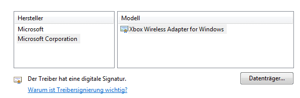

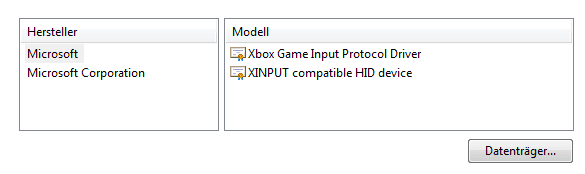

Ich habe jetzt hier 2 Ordner:
1. 64-bit-20220415T113749Z-001
2. a0039f19-cd78-4fb6-a4c5-5d3c642e6d6f_385cb47e0e9f11a7693b64f04d02bf53ab7d2e83
Welchen Treiber muss ich da auswählen?
- mt7612us
- xboxgip_prot
- xinputhid
- mt7612us
- xboxgip_prot
- xinputhid
