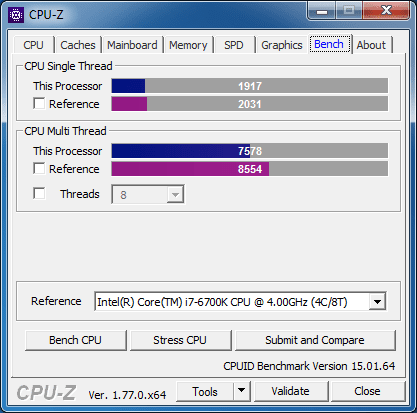

Hi zusammen,
ich hab mal ein paar Benchmarks mit meinem neuen Xeon E3-1245 v5 gemacht, verstehe aber das Ergebnis nicht so recht (CPU-Z nur als Beispiel, AIDA liefert ähnliche Werte):
Die Performance im Mehrkernbetrieb über alle Cores liegt im erwarteten Bereich, er taktet mit 3.6 GHz und liegt etwa 8,5% hinter dem i7-6700K (der mit etwa 11% mehr Takt arbeitet).
Die IPC-Performance finde ich aber unverhältnismäßig schlecht, knapp 15% hinter dem i7. Was mich wundert ist, dass der Xeon mit Taktraten zwischen 3.5 und 3.8 Ghz arbeitet, obwohl er laut Vorgabe mit bis zu 3.9 GHz könnte, wenn nur ein Kern benötigt wird. Und sonderlich warm wird er auch nicht. Mit 3.9 GHz müsste er etwa 7,5% hinter dem i7 liegen.
Energiesparplan ist auf Höchstleistung gestellt, andere Anwendungen laufen keine. Was könnte denn die Ursache sein, warum bei Single-Thread-Last der Turbo nicht höher taktet (mit 200 Mhz mehr würde die IPC wohl stimmen)? Irgendwelche BIOS-Einstellungen oder sowas?
Viele Grüße
Stefan

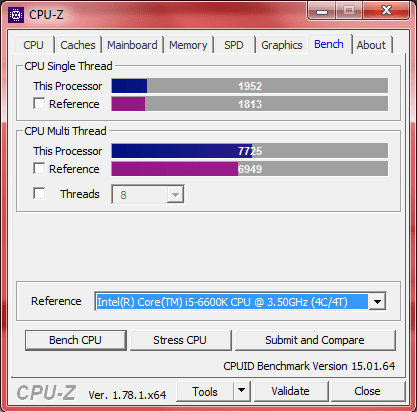

Keine Ahnung was bei Dir nicht klappt - aber sooo schlecht sind die Ergebnisse nicht.
Bei mir sieht es so aus:
p.s. die C-States müssen eingeschaltet sein, sonst werden Cores, die idle sind nicht erkannt und der Turbo kann nicht über den Wert von 4 Kernen gehen.

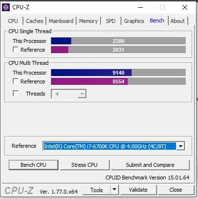

Hier zum Vergleich ein 6600k auf 4,7Ghz, 4 Kerne ohne HT (hat der ja auch gar nicht :shot: )
Was für ne CPU hast du da gebencht? C-States sind korrket gesetzt, er geht ja kurzzeitig auch schon mal auf 3.8 hoch, aber läuft bei Single-Thread doch überwiegend auf 3.6 - 3.7... :(

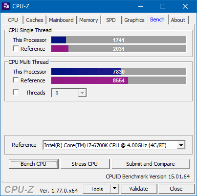

@stna1981
Die Antwort hast du dir im Grunde schon selber gegeben, denn die 3,9 Ghz liegen nur dann an wenn nur ein Kern belastet wird.
Bei einem Stresstest werden aber alle Kerne auf 100% belastet und so kommt es wie bei dir gut zu sehen ist nur ein Takt von 3.6 - 3.7 zustande.
Also alles normal und auch von Intel so gewollt.
In meinem Fall habe ich nur soweit OC im betrieb, so dass bei mir 4,2 Ghz immer anliegen, auch wenn alle Kerne voll ausgelastet sind.
Und so komme ich auf dieses Ergebnis.
Andernfalls würde meine CPU bei Auslastung aller Kerne auch auf 4,0 Ghz zurück gehen.
Kommt doch auch auf den Ram an oder ?
Kaum. Zum einen macht der RAM sicher keine 7% aus, zum anderen hindert der RAM die CPU nicht daran, höhere Multiplikatoren zu erreichen, und drittens reden wir hier ja von einem reinen CPU-Test.
Wenn du meinen ersten Beitrag hier gelesen hast, sollte klar sein, dass es gar nicht um den Stresstest geht, der Wert dort ist vollkommen ok. Es geht um den Single-Thread-Test von CPU-Z, und das ist eben genau der Fall, den du erwähnst: "Wenn nur ein Kern belastet wird" -> Dann sollten 3.9 Ghz anliegen, was aber nicht passiert, sondern nur 3.6 - 3.7 GHz...
