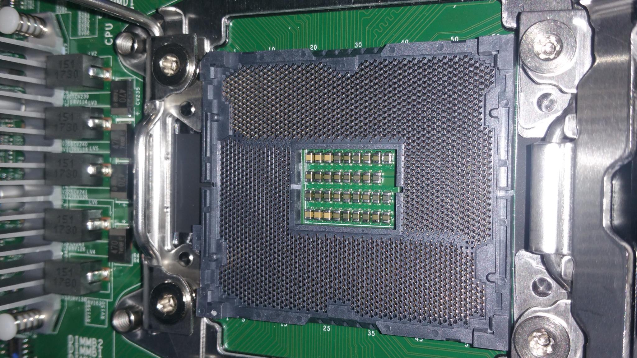

Hi,
ich hatte vor den XEON E5 2630v4 in einem Supermicro X10SRL-F laufen zu lassen,
musste aber feststellen das Sockel die 2011-3 CPU hier nicht passt.
Die Händlerbeschreibungen und das Handbuch haben es mir als passend ausgewiesen.
Kann mir das wer erklären?
Der Sockel deutet auf Sockel 2011 hin es ist aber ein C612 Chipsatz.
Gibt es eine Alternative?
Danke

Definiere "nicht passt".
Meinst du die Kerben?
Ist das denn sicher nen 2630v4?
Sieht eher nicht so aus. Ist das von eBay oder ein ES?
Was steht auf der CPU drauf?
Ja, es ist ein ebay Xeon E5-2630 V4 ES QHVK 2.1GHz LGA2011-3.
Wegen der Kerben links/rechts passt er nicht in den Sockel.
Ist ein Vorserienmodell und aufgrund dessen auch nicht für den Verkauf bestimmt. Dass die mechanisch inkompatibel sind ist mir aber neu.
ich nutze genau diesen ES (Engineering Sample) auf meinem Board. Natürlich passt der. Die Ausrichtung bitte einfach prüfen (90-180-270° drehen).

Denke auch, dass das laufen muss.
Die Kerben sehen auf jeden Fall korrekt aus. Denke auch, etwas drehen und wackeln, dann sollte der in den Slot rutschen.
Dass da irgendwo nen Grat ist, kann schonmal sein.
Meine Augen sind nicht mehr die besten, die Kerben sehen wie Erhöhungen aus, liegen aber tiefer als die Pins.
Bei nochmaligem Probieren hat er gepasst.
