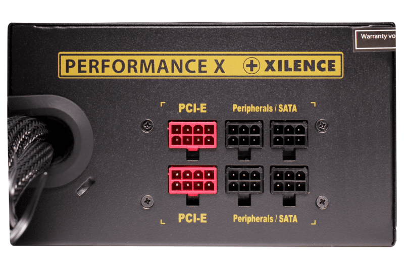

Wie ist die GPU an das Netzteil angeschlossen? Welches Netzteil ist das genau?
Klingt für mich danach das dem der Saft ausgeht.
xilence. die billigheimer von listan
karte in einem anderen rechner testen. ist da alles in ordnung > bei dir erstmal nur das netzteil tauschen

Netzteil könnte es auch sein, da stimme ich zu,
Hier erstmal das Netzteil

Ach so, wie die Grafikkarte angeschlossen ist:
Am Anfang hing sie an einem Ausgang von PCI-E, da am Kabel 2 Stecker sind.
Dann dachte ich, eventuell reicht der Querschnitt von den Kabeln nicht (aber 200W!?), nun hängt sie derzeit an beiden Ausgängen
Netzteil ist bald so 3 Jahre alt.

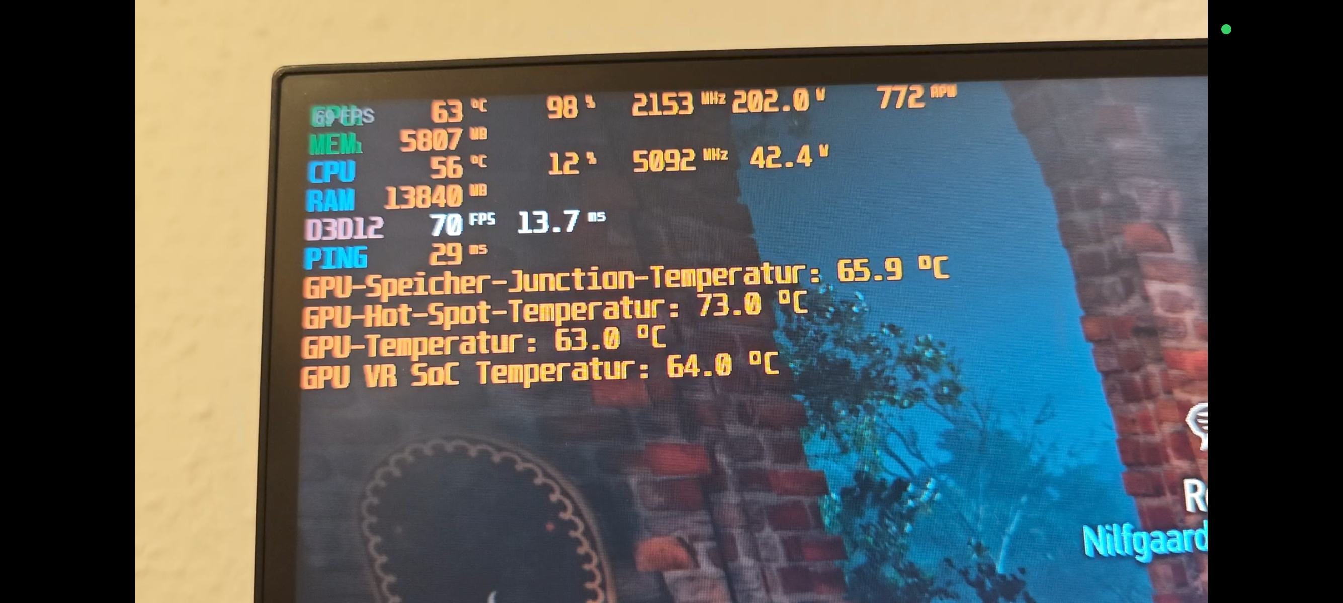

Hier die Temperaturen genau 1 sekunden bevor sie ausgestiegen ist
