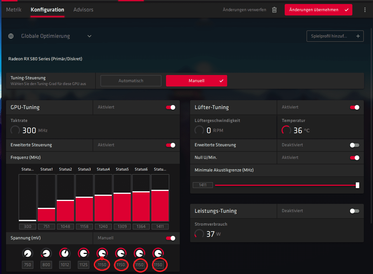

Hast du du die beiden PCIE kabel an zwei anschlüssen mit zwei kabeln des netzteils oder ein kabel mit zwei geteilten steckern angeschlosssen?
Wenn sie mit 2 kabeln angeschossen ist kannst du noch versuchen die karte etwas zu untervolten.
Bei den höchsten volt werten im den performance einstellugen in kleinen schritten kleinere volt werte eintragen und änderungen übernehmen.

habe beim be quiet extra darauf geachtet, dass es zwei extra anschlüsse sind
Dann versuchs mal mit uv nen versuch ists wert. Einfach bei den höchsten werten etwas runter gehn mit der spannung.
Sollange die karte stable bleibt kein problem.
Bin bei Satutus 4-8 von 1150 auf 1100, dieses mal hing das Bild zuerst kurz und dann war das Signal auch weg, allerdings drehte der kühler nicht auf 100%, bedeutet das ich habe die Spannung zu niedrig gestellt ? oder kann es sein das die Graka einfach einen defekt hat ?
Ja soweit würde ich nicht runter gehen 1145 wenn das läuft in 5 er schritten weitermachen.
wenn die karte ein dual bios hat ist ein kleiner schalter oben an der karte neben den stromaschlüssen sollte der sein bei der fatboy kannst du das auchmal versuchen.
Meist sind da zwei biose und das eine zieht weniger watt.
Multirail netzteile machen manchmal diese probleme wenn die kurzen peaks der karten sehr hoch sind.
Obwohl sie eigendlich stark genug sein sollten.
Ich denke nicht das die karte defekt ist.
okay danke, werde ich heute abend versuchen :)
also ich habe nun Spannung auf 1445 gestellt, dieses mal kam der Singalverlust deutlich später, nach ca. 1000 sek. test. Also hat es aufjedenfall Besserung gebracht, beim zweiten test habe ich die Spannung auf 1140 gestellt, dort auch nach ca. 1000 sek der Signalverlust, allerdings ohne Lüfter auf 100%. Die aktuellen Einstellung sind nun 1143, ich denke dabei werde ich es auch belassen, da beim zocken allgemein die Graka nicht die ganze zeit auf max. Auslastung läuft dürfte das meinen Ansprüchen genügen denke ich :) vielen dank für die schnelle Hilfe, hätte niemals gedacht das so "kleine" Umstellungen was bewirken können.
Du kannst noch versuchen den max takt etwas zu senken.
Die fatboy ist ja schon von haus aus übertaktet.
Wirst du im game nicht merken könnte sein das es auch noch etwas bringt.
