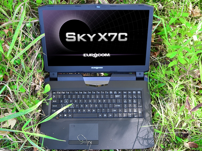

Ist absolut immer ein Clevo P775TM1-G und wurde von vielen "Herstellern" unter vielen Namen verkauft!
