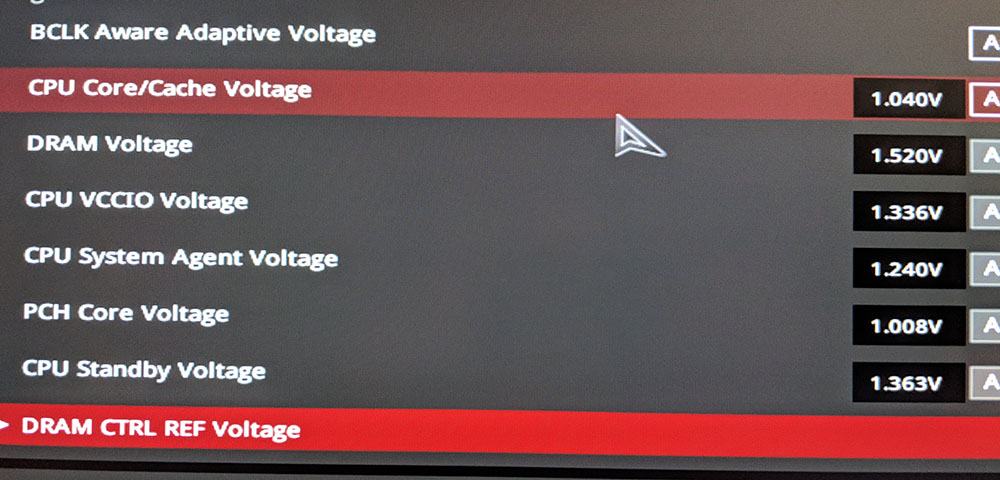

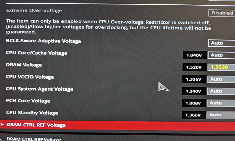

Danke für den Link.
Das XMP Profil scheint auf die beiden Werte gar keinen Einfluss zu haben bei mir.
Hoch sind sie dennoch:
Ohne XMP
Mit XMP:
Da habe ich zu wenig Erfahrung, um sagen zu können, ob das zu hoch oder zu niedrig ist.
Komisch nur, dass XMP die DRAM voltage senkt!?
Mit den Nebenspannungen habe ich mich (bis vor kurzem - wegen dem Problem eben) auch nicht befasst und die Zeit, in der ich lange im Bios rumgefrickelt habe ist bei mir egtl. auch schon seit Jahren vorbei, aber:
  • die 1,5v DRAM scheinen mir so oder so viel zu hoch, da würde ich mal fest 1,35v eintragen
  • Du solltest, wie in dem Link beschrieben, trotzdem mal unbedingt testweise die VCCIO und VCCSA (System Agent Voltage) reduzieren, bspw.:
    • VCCIO 0,95v
    • VCCSA 1,05v
    • -> diese beiden Werten haben bei mir das Problem gelöst; Wenns danach zu nem Bluescreen kommt, vl. nochmal jew. +0,05v, also 1,00v resp. 1,10v
Wenns das nicht war, kann ich Dir leider auch nicht mehr weiterhelfen.
