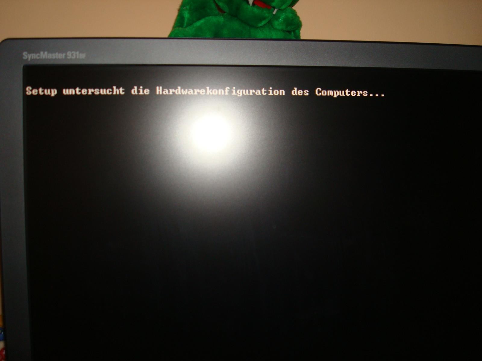

Mein Pc ging immer schlechter, und ich wollte ihn neu aufsetzen.
CD rein...von CD starten...kommt dann die Hardwareüberprüfung und aus...geht nix mehr, und tut sich auch nix mehr....hab 10 min gewartet. Immer das gleiche Bild.
Anderes Laufwerk probiert--> das gleiche.
Bei meiner Freundin am Laptop probiert--> geht. ??? Komisch ???
Bei meinen Freund probiert---> geht.
Laufwerk von meinen Freund genommen( 1. Gedanke ) ---> geht nicht.
Seine CD genommen ---> geht nicht.
eine andere Festplatte genommen( hatte noch eine ) ---> geht nicht.
Speicher hin und her getauscht ---> geht nicht.
Was könnte da sein ???? Bin mit meinen Latein am Ende !!!!

So wie auf dem Foto zum sehen ist bleibt mein PC stehen. Bei jedem anderen geht´s.

Das liegt mit Sicherheit an der CD bzw deren fehlenden SPs
Erstelle dir eine CD mit integriertem SP. Am besten SP3 . (SP2 würde auch noch gehen)
googel nach nLite . Damit kannst du eine CD mit integriertem SP erstellen

Also wie schon oben gesagt, habe eine CD mit integrierten SP2 von meinen Freund genommen. Diese ist neu, und wurde vor einem Monat ca. gekauft.
Weiss jetzt nicht ob SP2 oder mit SP3.
GEHT aber auch NICHT.
Bleibt immer bei dem Bild stehen.
Achja. Wenn ich normal starten will geht gar nix.
Es kommt der Bootscren( wo man in´s Bios kommt ), dann schwarzer Bildschirm und aus....
Wird dann wohl nen Hardwaredefekt sein.
-> UBCD runterladen und mal bissle durchtesten (HDD, RAM usw)
