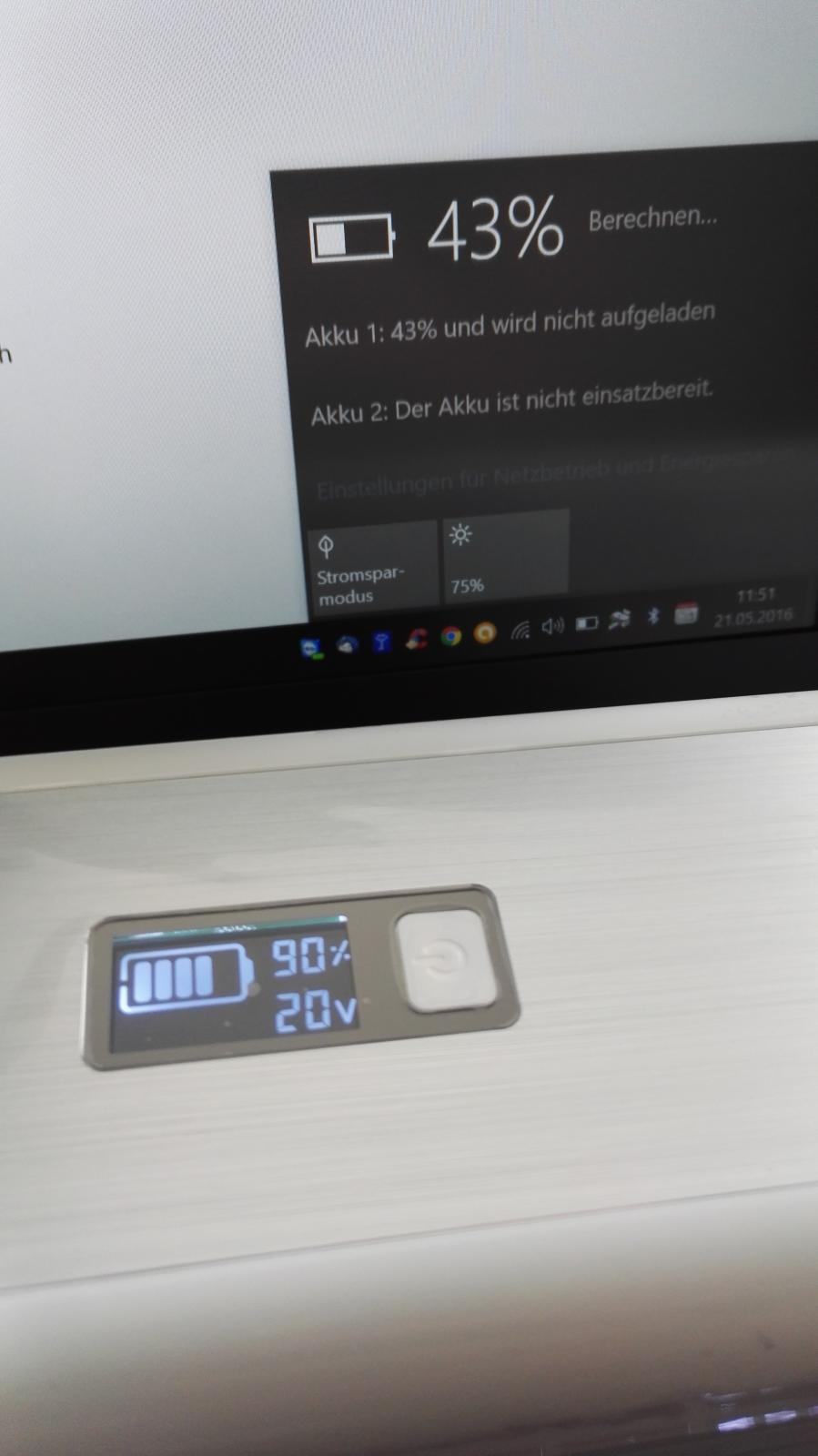

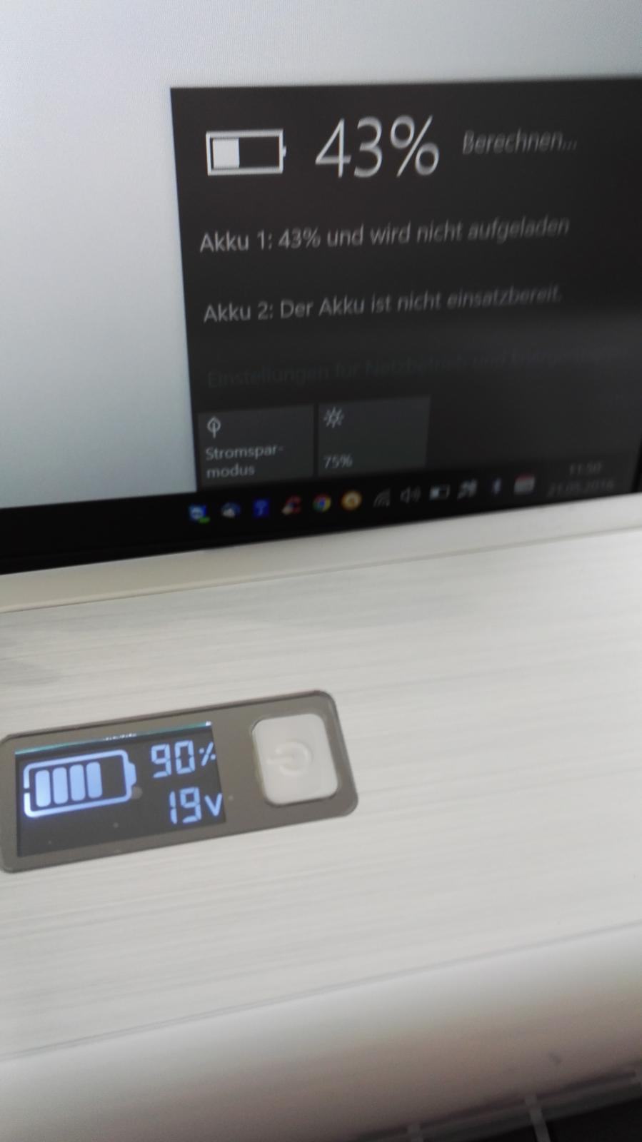

Leider funktioniert bei meinem Laptop die gekaufte XT Power 50000 Powerbank nicht.
Sie lädt weder im Betrieb noch wenn der Laptop aus ist. Ich habe 19 Volt und 20 Volt DC getestet, beides negativ. Der richtige Adapter für HP (J) ist natürlich genommen worden. Im BIOS hab ich auch alles kontrolliert.
