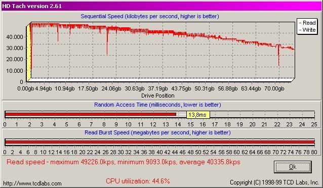

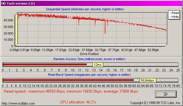

Also hier ist mal ein Durchlauf mit meiner WD 80GB JB Platte Ohne RAID!
Zum vergleich hab ich mal meine IBM 60GB laufen lassen, die ist etwas schlechter.....

Nun gut, aba eine 180GXP erzielt eine maximale Transferrate von ca. 56 MB/s und eine Barraduca 7200.7 sogar von über 60 MB/s. Die WD ist zwar im Einzelbetrieb schnell, nur die schnellste ist sie nicht!
Ob WD nun ihre älteren Modelle aktuallisiert ist schwer zu sagen. Die Ur-WD800JB kam auf eine maximale Transferrate von 46 MB/s. Dieser Wert kann aba je nach verwendeten Controller etwas abweichen. Die schnellste mir bekannte WD JB kommt auf ca. 54 MB/s...
CU

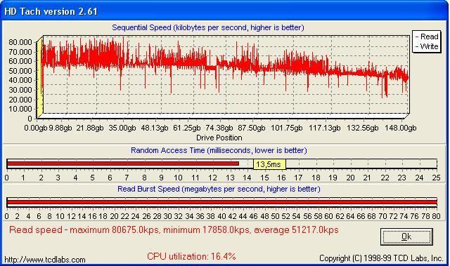

also Madnex die beiden proggis zeigen aber garnicht die gleichen werte:
Ja, ich meinte damit auch bei Einzelplatten sind die Ergebnisse im Großen und Ganzen identisch ;) ...
Trotzdem ähneln sich die Resultate bei der linearen Dauertransferrate. Bei HD-Tach siehst du nur wie die Linie verläuft! H2benchw scheint da die Einbrüche auch nicht so zu registrieren wie HD-Tach es tut...
Sorry, aba mit ner IBM/Hitachi 180GXP oda ner Maxtor DiamondMax Plus 9 hättest du weit bessere Ergebnisse erzielt. Vielleicht liegts auch an der Stripe-Size, die sollte 16kb betragen. Du verwendest, wies aussieht, aba ne Stripe-Size von 64kb, oda?
Noch en kleiner Tipp: Den HD-Tach Screenshot das nächste mal am besten als GIF speichern. Das bringt ne bessere Qualität und gleichzeitig verringert sich die Dateigröße ;) !
CU
