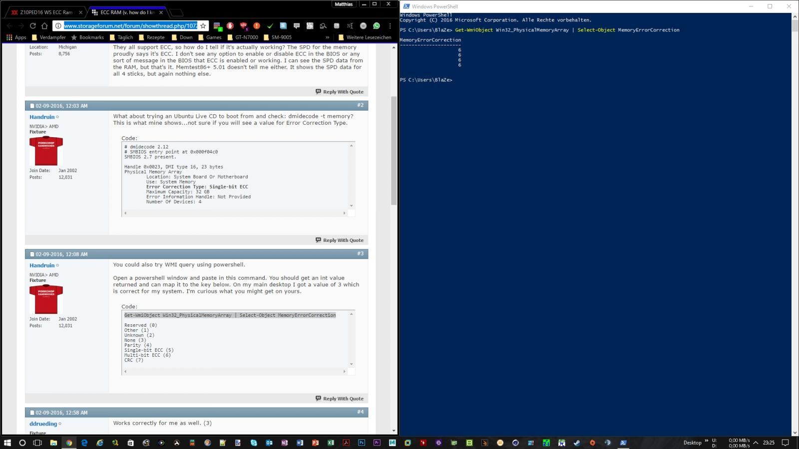

Ach ja, mit der Powershell auslesbar...:fp
Siehe: http://www.storageforum.net/forum/showthread.php/10721-ECC-RAM-(v-how-do-I-know-it-s-working-)
Super danke. Zeigt bei mir genau das selbe an wie bei dir 4x 6 also Multi-Bit ECC. :)

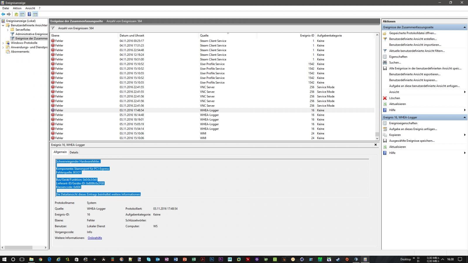

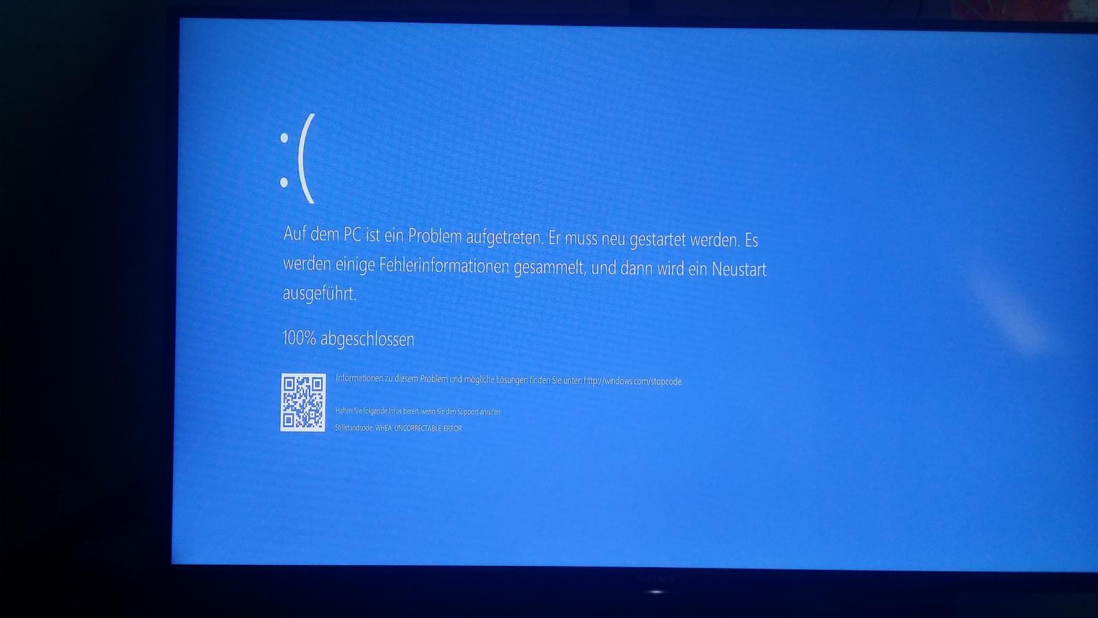

Naja, ich habe ein kleines Probleme:
01. Meine Soundkarte in der Signatur sorgt für Blue Screens: WHEA_Uncorrectable_Errors:
Dies passierte beim installieren des Treibers (WIN 10 x64) und hin & wieder beim booten, wenn die Soundkarte Strom bekommt.
Beim ersten mal konnte MS Windows keinen Wiederherstellungspunkt nutzen und ich durfte wieder von Null anfangen zu installieren.
Sieht so aus, als ob der CMEDIA Brückenchip keine Signierung besitzt und geblockt wird. Seltsamerweise, hatte ich das Problem beim alten Board (AsRock Z97 Extreme6) mit den gleichen OS nicht.
Soundkartentreiber Details nach wiederholten blue screens & installiert via Startoptionen unsign.jpg
PCIe Slot 3 = Soundkarte
PCIe Slot 4 = Grafikkarte
