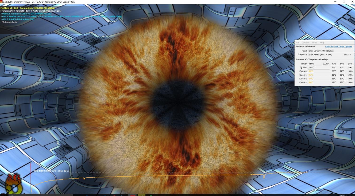

Habe es ausprobiert Wbr. Habe zuerst Furmark laufen lassen ca. 12 Minuten ist dann bis 80 Grad hoch...denke nicht das es noch höher gegangen wäre. Dann habe ich Prime gestartet und die Temperaturen sind sehr schnell auf 95 Grad hoch. Dann kam es auch sofort zu den Audioproblemen und zusätzlich hat sich meine externe Festplatte abgedockt...wahrscheinlich haben sich die USB Steckplätze auch erwärmt. Jetzt stellt sich immer noch die Frage ob das bei meinem Asus einfach normal ist, oder nur dieser meiner PC ein Problem hat Wärme wegzubekommen?
Wie reagieren euere PCs bei so einer Belastung? Sind die Temperaturen ähnlich?
