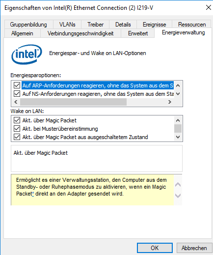

Hier noch ein Bild von den LAN Einstellungen aus Win10
Also ich habe es endlich geschafft und wer wissen will wie - hier die Lösung.
Vieleicht hilft es ja dem einen oder anderen hier, der ein ähnliches Problem hat,
denn die zweite Runde nach dem das Bord ausgetauscht wurde, liegt wohl oder übel an Win10 selbst.
Lösung: Quelle https://www.pcwelt.de/a/windows-10-wake-on-lan-reparieren,3446543
Doch damit ist es meist noch nicht getan. Seit Windows 8 versetzt das Betriebssystem den PC beim Herunterfahren per Voreinstellung in einen speziellen Hibernation-Modus, bei dem zwar die Anwendungen geschlossen, die geladenen Treiber und Windows-Module jedoch auf der Festplatte abgelegt werden anstatt sie zu beenden. Auf diese Weise müssen sie beim Start nicht neu initialisiert werden und der Start von Windows wird beschleunigt. Die Intel-Chips haben mit diesem Modus jedoch oft Schwierigkeiten. Falls die oben beschriebene Installation des Treibers nicht geholfen hat und Sie Wake on LAN dringend brauchen, bleibt Ihnen daher nichts anderes übrig, als den Schnellstart von Windows zu deaktivieren.
Das erledigen Sie in Systemsteuerung bei den „Energieoptionen“: Klicken Sie in der linken Spalte auf „Auswählen, was beim Drücken von Netzschaltern geschehen soll“. Im folgenden Fenster finden Sie den Bereich „Einstellungen für das Herunterfahren“, darunter ist die Option „Schnellstart aktivieren (empfohlen)“ aktiv und ausgegraut. Klicken Sie auf „Einige Einstellungen sind momentan nicht verfügbar“, um die Funktion erreichbar zu machen, und deaktivieren Sie sie. Bestätigen Sie zum Schluss mit „Änderungen speichern“.
