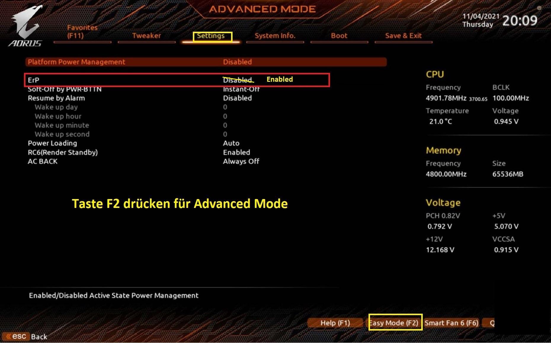

ErP im Mainboard Bios aktivieren.

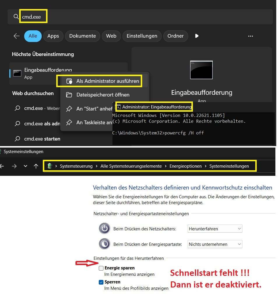

Außerdem den Ruhezustand und den Schnellstart deaktivieren, weil der Ruhezustand oder Schnellstart für Probleme bekannt ist.
Schnellstart, Hybrider Ruhezustand und Ruhezustand über die Eingabeaufforderung deaktivieren
  • Startmenü öffnen cmd.exe eintippen und per Rechtsklick als Administrator starten
    • Oder Windows-Taste + X drücken und Eingabeaufforderung (Als Administrator) starten
  • Den Befehl
    • powercfg /hibernate off oder
    • powercfg /H off
Wenn der Schnellstart und Ruhezustand deaktiviert ist sieht das so aus wie im Spoiler (anklicken) Bild unten, der Schnellstart fehlt.
  • Den Befehl
    • powercfg /H off
Ich nenne das mal die Holzhammer-Methode. Schlauer ist es, den Schnellstart direkt über den gezeigten Dialog abzuhäkeln, in Windows 10 heißt er derzeit "Auswählen, was beim Drücken von Netzschaltern geschehen soll" und ist z.B. über "Energiesparplan auswählen" erreichbar.
