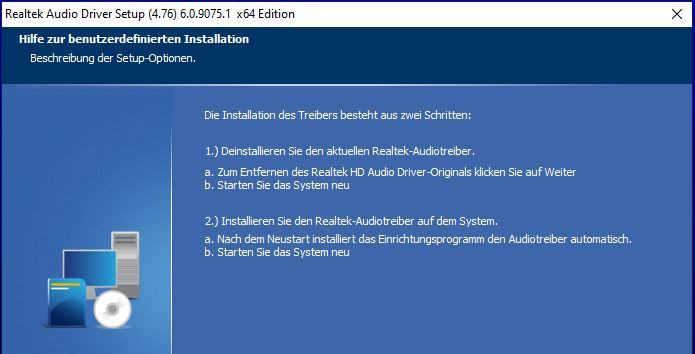

versuche grade den Realtek Treiber zu installieren aber das klappt bei diesem Mainboard nicht.
Damals als ich es "neu" eingebaut habe konnte ich alle Treiber ohne Probleme installieren. Den aktuellen Treiber habe
von der Herstellerseite:
mb_driver_612_realtekdch_6.0.9075.1
Wenn ich die Setupdatei ausführe dann taucht nach kurzer Zeit dieses Fenster auf:
Nach dem Neustart öffnet sich das gleiche Fenster und er will wieder den aktuellen Realtek Treiber deinstallieren.
Wenn ich es dann ein zweites mal neu starte dann passiert nichts und der Treiber ist nicht installiert.
Weiß jemand zufällig woran das liegen könnte? Würde mich freuen wenn Mir da jemand helfen könnte. Danke.
Gruß,
marcus locos
Am besten während der Treiberinstallation die Onlineverbindung (WLAN und/oder LAN) temporär trennen, sonst kommt man da in einer Schleife.
Liegt an MS, weil gleichzeitig Windows 10 versucht deren Basis-Treiber zu installieren. ;)
Hi, ich danke Dir. Das hat wirklich geklappt. Habe kurz die LAN Verbindung deaktiviert und dann lies sich der Treiber ohne Probleme installieren.

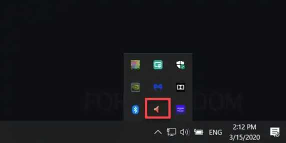

Müsste der Realtek Treiber nicht unten in der Taskleiste angezeigt werden? Bei Mir wird dort nichts angezeigt. Es müsste doch so ähnlich wie auf dem Bild aussehen:
