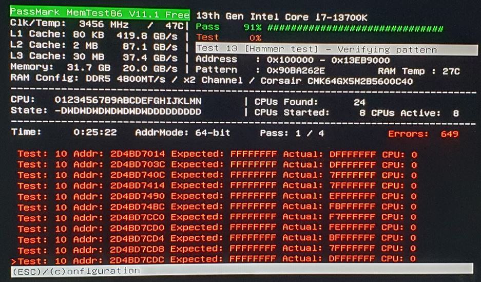

Hallo zusammen, ich habe hier ein etwas seltsames Problem. Der PC stürzt in regelmäßigen Abständen mit einem Bluescreen ab.
PC Zusammenstellung:
Board: Z790 AORUS ELITE AX (BIOS Version: fjh)
CPU: Intel Core i7-13700K
RAM: 2x 32 GB (CMK64GX5M2B5600C40)
Ich habe mit MemTest86 beide RAM Riegel einzeln getestet und bekomme hier bei beiden Fehlermeldungen. Habe mal zwei log Dateien und auch die Minidumps hochgeladen:
Link: https://limewire.com/d/0fe03d75-6de...4#3rNux_zJfkC5y95vayTrp_6OclKOgGZGl9nwzkjmqns
Hier die Fehler von MemTest:
Hat hier zufällig jemand eine Idee an was das liegen könnte? Kann mir fast nicht vorstellen, dass beide RAM Riegel defekt sind. Das BIOS ist nicht das aktuellste. Könnte das auch ein Problem sein?
Viele Grüße
