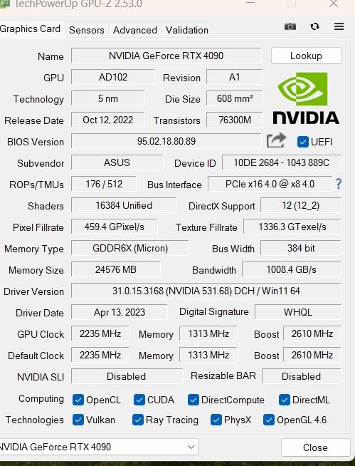

ABER: ich sah, dass die Graka nur auf PCIe 8x und die NVME auf 4x läuft, da ich wohl fälschlicherweise die SSD unter dem Dicken Kühlkörper für die PCIe5 ssd installiert habe.
Laut handbuch sharen die beiden dann die Lanes.

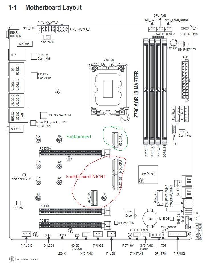

OK, dachte ich, dann bau ich die ssd eben in einen anderen slot -> Da kommt das Problem: Windows friert direkt nach dem Login ein, Neuinstallation und Bios reset 10mal probiert, keine Chance... läuft auf keinem der M2 slots ausser dem PCIe5(shared)!

Kann sich irgendjemand einen Reim darauf machen? ich hab ja leider keinen Speedvergleich machen können ob sich die 4090 im 8x Modus langweilt, da es anderweitig ja nicht läuft...
Kennt jemand das Problem? Was kann ich da machen? Ist es demzufolge auch nicht möglich eine PCe16x Karte und eine PCIe5 SSD mit full speed zu betreiben? das wäre ja voll die verarsche...

die sache dass die Graka aber nur 8x hat allerdings schon ein wenig
Irgendwer hatte mal getestet ob es einen Performanceunterschied macht...
Ergebnis: nicht relevant. 2-3% oder so; Quelle hab ich leider nicht zur Hand.
Ist jetzt nicht cool wenn man solch ein System nutzt, aber ein Weltuntergang ist es auch nicht.

Hab gerade mal ins Handbuch geschaut, ja die M2C_CPU shared mit dem PCIEX16... Das ist ja wirklich seltendämlich gelöst, aber da machste nix. Hab ja das Vorgängermodell und da ist das zum Glück nicht der Fall, aber da hat der M2 Slot auch kein PCIE5.0
Was die anderen M2 Slots angeht, hast du noch ne andere MVME auf der du das Betriebssystem neu installierst genau in dem Slot in dem die NVME dann bleiben soll?
Also ich hatte kein Bock drauf die NVME in PCIE5.0 Slot laufen zu lassen und die GPU unnötigerweise zu bremsen, auch wenns nur paar % sind. Die PCIE4.0 NVME kann ruhig in nem Slot tiefer laufen, das sind ja alles PCIE4.0 M2 Slots. Auch wenn man ja immer sagt, Betriebssystem in dem Slot nah an der CPU.
Von der Performance her ist es bei Games kein Drama, solange die Graka genau RAM hat, aber die SN850X sollte natürlich trotzdem in den anderen M.2 Slots laufen. Wobei sie ja wohl laufen, Windows dann aber eben einfriert. wo ich dann normalerweise das Netzteil verdächtigen würde, gerade die von bequiet sind leider oft mit einer schlechten Spannungsregelung auf der 3,3V Schiene bei Lastwechseln aufgefallen. Dies merkt man normalerweise nicht, da ja bei moderneren Rechner nichts an dieser Schiene hängt, außer eben den M.2 SSDs, nur macht es dann irgendwie keinen Sinn das es nicht auftritt, wenn die SSDs in dem PCIe Slot mit der PCIe 5.0 Lanes steckt, außer wenn dies die Lastschwankungen der Graka beeinflussen so würde, dass das Netzteil dann die Spannung auf der 3,3V Schiene doch noch in der Toleranz halten kann.
Da Du ja den K und nicht den KF hast, baue doch mal die Graka aus und probieren ob die SSD dann stabil in einem anderen anderen Slots läuft. Wenn das der Fall ist, dann stelle mal im BIOS die Geschwindigkeit der PCIe 5.0 Lanes runter auf 5 oder maximal 8GHz, also PCIe 2.0 bzw. PCIe 3.0 Geschwindigkeit, denn sollte die Anbindung ja wieder die gleiche Bandbreite haben wie jetzt mit 8 Lanes die mit PCIe 4.0 laufen (die Graka kann ja kein PCIe 5.0) und wenn die SSD dann immer noch stabil in einem der PCIe 4.0 Slots läuft, dann würde ich auf das Netzteil tippen.
Das ist nicht dämlich, sondern die einzige Möglichkeit auf der Plattform einen M.2 Slot mit PCIe 5.0 Lanes zu bieten und damit kann jeder selbst entscheiden ob er diesen M.2 Slot nutzen oder lieber alle 16 Lanes für die Graka haben will. Das ist bei allen S1700 Mainboards mit einem PCIe5.0 M.2 Slot auch genau so gelöst.
Ich verstehe schon den Sinn dahinter, nur habe ich mich nicht wirklich mit Z790 MB befasst, dass die nun nen PCIE5.0 M2 Slot anbieten wusste ich, nur bin ich davon ausgegangen, dass die mit eigenen Lanes betrieben wird. Also im Grunde ist der M2 Slot bei der Z790 nur bedingt nutzbar.
Die M2A_CPU hängt ja auch an der CPU und shared mit PCIE4.0 anscheinend keine Lanes, also muss man wohl mit dieser gehen. Im Endeffekt verliert man hier nen M2 Slot.

Ich würde versuchen ne 2te NVME einzubauen und zu gucken ob sie ordnungsgemäß erkannt wird und dann versuchen Windows mal auf dieser NVME im M2A_CPU laufen zu lassen... oder alte NVME in M2A_CPU neu mit Windows bespielen.
Drei PCIe-Steckplätze befinden sich in der Mitte des Boards, die alle verstärkt sind, um ein Abscheren zu verhindern (und eine gewisse EMI-Abschwächung). Der oberste Steckplatz (primär für die Grafik) erhält seine gesamte PCIe-5.0-Bandbreite von der CPU, wenn der M2C_CPU-Sockel nicht belegt ist. Die unteren beiden Steckplätze in voller Länge laufen beide mit PCIe 3.0-Geschwindigkeit, wobei der obere maximal x4 und der untere x1 unterstützt.
Abgesehen von den technischen Daten arbeitet der PCIe x16 5.0-Steckplatz im 5.0 x8-Modus, wenn ein Gerät in den PCIe 5.0-Sockel eingesteckt wird (unabhängig davon, ob es sich um ein 4.0- oder 5.0-Gerät handelt). Bei der Menge an PCIe 5.0-Lanes, die auf dieser Plattform zur Verfügung stehen (16), ist das eine sichere Sache, wenn ein PCIe 5.0-fähiger M.2-Sockel verwendet wird. Aber für diejenigen, die sich Sorgen über Leistungseinbußen aufgrund der PCIe-Bandbreite für Grafikkarten machen, sei daran erinnert, dass PCIe 5.0 x8 gleichbedeutend mit PCIe 4.0 x16 ist. Mit anderen Worten: Sie werden mit dieser Generation von Grafikkarten (oder wahrscheinlich der nächsten) keine Leistungseinbußen haben, wenn Sie mit 5.0 x8-Geschwindigkeiten arbeiten.
Würden sie nicht funktionieren, wäre er ja nicht zum Windows Login gekommen, nur läuft die SSD darin eben nicht stabil und der Rechner friert ein. Welche mögliche Erklärung kann es dafür geben? Eine habe ich genannt, wem noch eine andere einfällt, der soll sie schreiben und der TE kann es dann ja auch prüfen, denn ich weiß natürlich auch nicht, ob meine Vermutung richtig ist.

Fakt ist, dass die Slots ja funktionieren: Würden sie nicht funktionieren, wäre er ja nicht zum Windows Login gekommen, nur läuft die SSD darin eben nicht stabil und der Rechner friert ein. Welche mögliche Erklärung kann es dafür geben? Eine habe ich genannt, wem noch eine andere einfällt, der soll sie schreiben und der TE kann es dann ja auch prüfen, denn ich weiß natürlich auch nicht, ob meine Vermutung richtig ist.
Fakt ist, die M2 wird in allen Slots erkannt und lässt sich auch aus dem UEFI raus booten. Da braucht man nicht an den Frequenzen rumschrauben. Ebenso reicht das Netzteil aus umd die M2 im ersten Slot zu betreibene. Darum sollte das auch in jedem anderen Slot funktionieren.
Nichtsdestotrotz wurde Windows auf der M2 im ersten Slot installiert. Nun wird sie in einem anderen Slot betrieben und anscheinend kommt Windows damit nicht klar und stürzt ab, sobald man ins Login kommt, vielleicht weil im Hintergrund irgendwas seitens Windows abgerufen wird und Windows die eingehangene M2 nicht mehr dort findet, wo er sie aber vermutet. Da müssen nicht sofort irgendwelche Netzteile oder 3.3V Schienen dran schuld sein. Ein Abstürz von Windows kann an 1000 Faktoren hängen und nicht direkt an irgendwelchen Strömen. Er hat das Bios zurück gesetzt, die M2A_CPU sollte ohne Probleme laufen wenn er ne M2 einsetzt.
