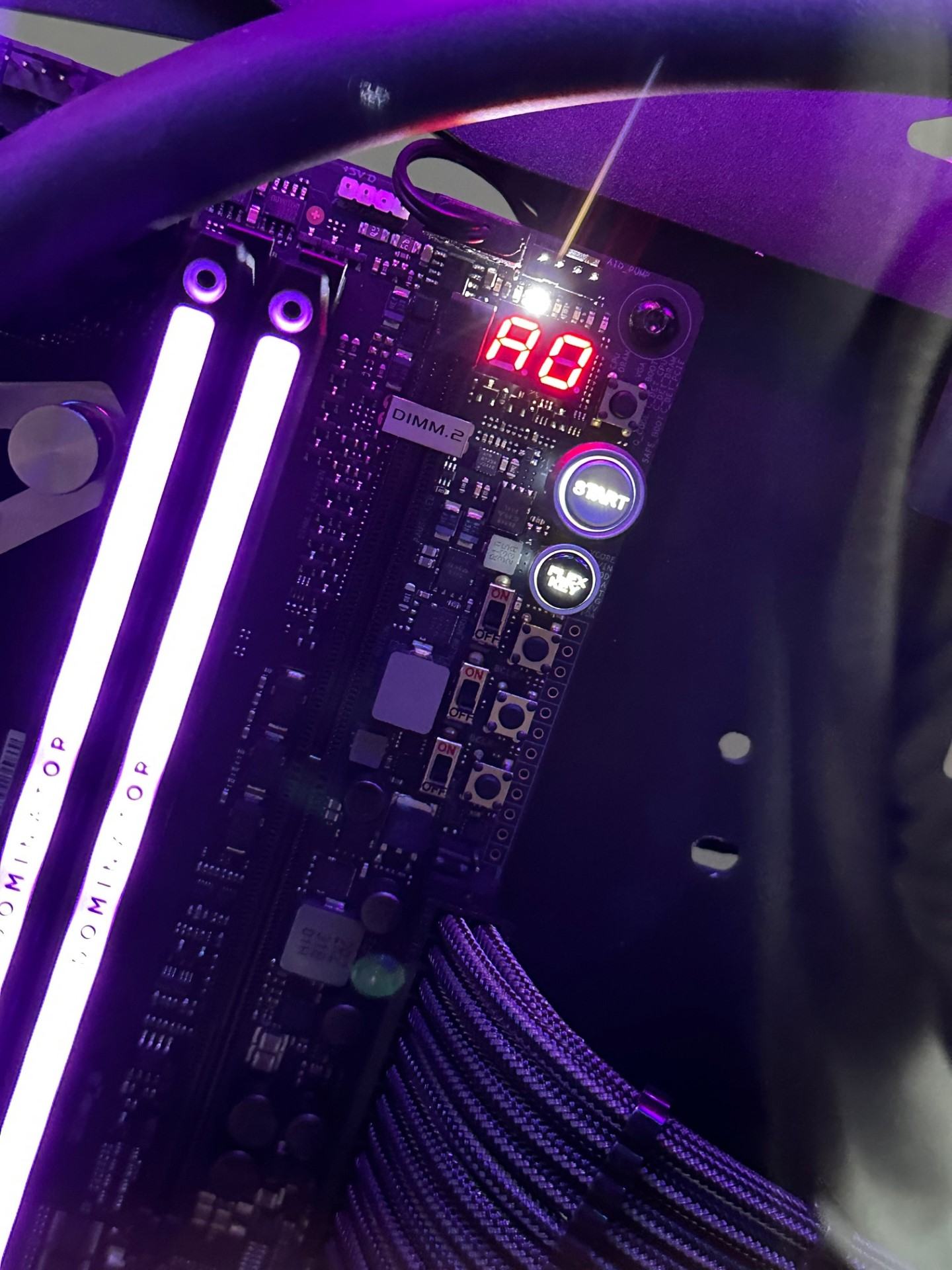

Nun zum eigentlichen wirrwar bzw. meinen Hauptärgernissen: XMP (Auto) lässt sich nicht einschalten, absolut keine Chance, Boot Dauerschleife -> Memtest 0 probleme.
Das zweite Problem: Die Debug LED springt die ganze Zeit von Code 31 bis 60 dann mal wieder 22 ist alles dabei.
Hat hier irgendjemand einen Rat?

Setz den ram mal manuell auf 6400 und versuche es mal was dann passiert.

Im Betrieb wird die CPU Temperatur angezeigt.

Jau... die Lösung kann manchmal so einfach sein... Läuft...

Wobei xmp natürlich funktionieren sollte ... ich würde trotzdem nochmal einen cmos Reset machen und es mit xmp nochmal versuchen....

Gestern habe ich knapp 4 Stunden Lebenszeit investiert und heute erfahre ich, dass die LED die Temperatur und keine Störung anzeigt... :d
Im Handbuch hab ich das wohl überlesen
Läuft nun auch auf XMP Problemlos, kurios aber das ist ja schon mal was.
Hab den Spaß mit der Temperaturanzeige dann auch direkt noch auf Normalzustand gebracht, das hin und her Gespringe war dann doch zu viel des guten ;)

Damit erspart man sich das öffnen einer software, die möglicherweise zusätzlich noch zu Leistungseinbußen führt. Wenn die debug Anzeige nach dem POST eh nicht mehr genutzt wird, kann man auch was praktisches damit machen, oder steht irgendwo, dass das verboten ist? Es gibt sogar boards, da kann man sogar einstellen, ob Temperatur oder VCore angezeigt wird, stell dir vor.

Allerdings fand ich die Messung auch etwas merkwürdig, in Afterburner 55°C und auf der Board LED waren es locker 10 Grad weniger, hier scheinen die Messpunkte jeweils wo anders zu sitzen.

Eine Debug LED hat durchaus ihren Sinn, nicht nur während der Init Phase sondern auch im laufenden Betrieb, auch wenn dir das nicht einleuchten möchte.
Wenn man die als Temperatur Gimmick nutzen möchte, kann man machen. Ist aber Schwachsinn.
Wenn im laufenden Betrieb ein Fehler erkannt wird, wird die Temp anzeige unterbrochen, sodass der Fehler auch angezeigt wird.

Viel mehr interessiert es mich, während eines benchmarks ein Auge auf der Temperatur haben zu können, ohne dazu nebenbei noch softwaretools nutzen zu müssen, denn die kosten wertvolle Rechenleistung und damit Punkte.

LEDs ja, aber die Debuganzeige ist nur Rot. Egal ob Temperatur oder Fehlercode. Und es war nach der Debuganzeige gefragt.
