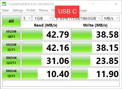

Hallo zusammen,

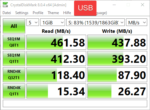

ich hoffe, dieser Bereich ist für den Thread der Richtige. Ich habe mir einen neuen PC gekauft. Die Auflistung der Hardware füge ich unten bei. Alles funktioniert so weit, nur die USB-C-Anschlüsse sind sehr langsam. Im Vergleich mit den anderen USB-Anschlüssen ist der Unterschied zu stark (siehe Screenshots). Unterschiedliche Kabel, externe SSD-Festplatten und Anschlüsse wurden bereits von mir ausprobiert. Zudem habe ich keine permanente Bluetooth-Verbindung zu meinem Xbox-Controller. Alle paar Sekunden verliert der Controller seine Verbindung. Ich habe mehrere Controller, USB-Bluetoothsticks ausprobiert und verschiedene Ports, aber immer dasselbe Spiel. Am alten PC gab's keine Probleme.
Die Treiber habe ich alle frisch vor einer Woche installiert. Hat jemand eine Ahnung, woran es liegen kann? Muss ich im Bios noch etwas umstellen?

Was für ein Kabel nutzt Du? Wenn es eines ist das als Ladekabel bezeichnet/beworben wurde, dann würde mich dies nicht wundern, da diese oft nur USB2 unterstützen, denn mehr brauchen sie ja nicht um den Strom mit dem Host auszuhandeln. USB3 Verbindungen laufen über andere Pins und Andern im Kabel und die werden bei Ladekabeln gerne eingespart. Nimm also ein Kabel welches explizit als USB3 Datenkabel beworben wird.
Hab jetzt noch einmal eins bestellt, was dieses explizit ist. Kommt morgen an, dann berichte ich. :)
Das neueste Bios sollte da natürlich definitiv drauf sein.
Außerdem nimmt man da ein möglich kurzes Kabel, das auch für USB 3.2 Gen2×2 = 20Gbps Datenübertragung ausgelobt ist!
