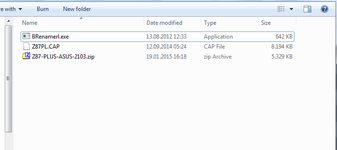

Bezüglich des USB-Sticks: Die Anleitung ist an manchen Stellen ungenau formuliert. Ich habe ihn jetzt auf FAT32 formatiert; folgende Dateien sind auf dem Stick:
Wenn ich die .exe ausführe, kommt folgendes zum Vorschein:
Ist das so korrekt?
Hoi,
das war der erste richtige Weg. Jetzt wurde erst mal das Bios umbenannt, damit der Flasher funktioniert. Sprich jetzt den Stick an den richtigen USB Port anschließen, PC auslassen und dann halt diesen Knopf unter dem ATX Stecker drücken. Am besten 5 Sekunden gedrückt halten (danach los lassen :)). Achte auf deine PC Leuchte, müsste die Reset Leuchte sein, die fängt langsam an zu blinken, es wird schneller, kann aber bis zu 2 Minuten dauern. WEnn es aufgehört hat zu blinken, ist der Flashvorgang fertig.
