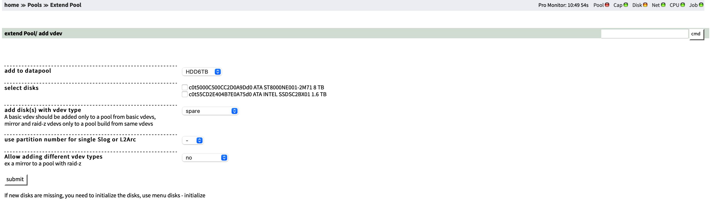

Nachdem ich in meinem Server Mainboard etc. getauscht habe und über napp-it die Pools importiert bzw. bei den neuen Laufwerken neu eingerichtet hatte, ist plötzlich das Problem aufgetreten, dass bei zwei Pools jeweils das "Spare Device" als Device UNAVAIL -> cannot open" aufgeführt ist.
Die beiden Laufwerke sind aber vorhanden, wie unter "Extend Pool" zu sehen ist:

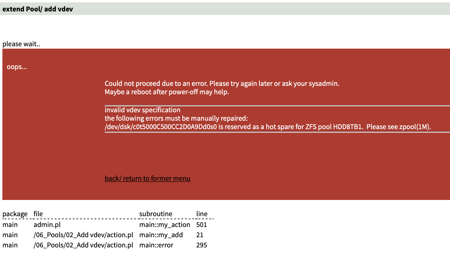

Versuche ich nun eines der Laufwerke wieder als HotSpare zum entsprechenden Pool hinzuzufügen, so bekomme ich folgende Fehlermeldung:
Hat vielleicht jemand einen Tipp für mich, wie dieses Problem zu lösen ist ?
