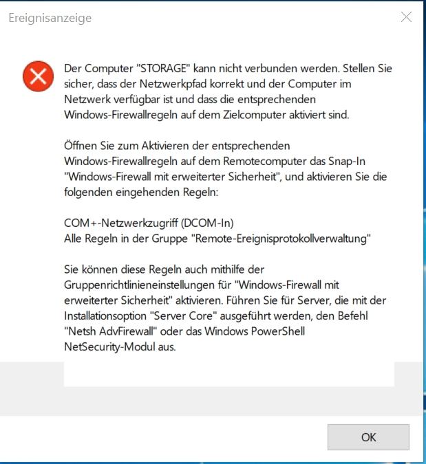

Bei mir läuft Omnios/napp-it als VM auf ESXi 6.7. Die Verwaltung der Freigaben wie auch der User und Gruppen sollte eigentlich über die Windows Computerverwaltung funktioniert. Leider klappt das bei mir nicht.

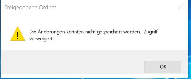

Ich kann zwar eine Verbindung mit dem entferneten Computer (storage) herstellen aber sobald ich auf <System> klicke bekomme ich eine Fehlermeldung "Der Computer "STORAGE" kann nicht verbunden werden ..." - siehe Screenshot. Dennoch sehe ich dann die Freigaben, Benutzer und Gruppen. Ich kann auch die Eigenschaften einer Freigabe öffnen, jedoch User weder unter "Freigabenberechtigung" noch unter "Sicherheit" einen User hinzufügen!

Um per Windows "Computer Management" einen fremden Windows oder Solarish Computer zu managen (Freigaben, Shares, offene Dateien, angemeldete Benutzer) muss man auf diesem Admin-Rechte haben. Unter Solarish geht das folgendermassen:
Man meldet sich erst per SMB als ein User an der unter Solarish in der SMB Gruppe Administratoren ist. Dann ruft man unter Windows Computer Management auf und verbindet sich mit dem Solarish Server. Dann stehen alle Optionen zur Verfügung. (Solarish=Begriff wenn man gemeinsame Eigenschaften von Oracle Solaris und den freien Solaris Forks um Illumos beschreiben möchte)

Es ist normal dass in der SMB administreators Gruppenansicht Thomas@hostname angezeigt wird. Der Zugriff aus Windows erfolgt dann als Thomas mit Adminrechten. Hat auch nichts mit AD zu tun. Auch wenn der Server Domänenmitglied ist, ist der gleiche Vorgang nötig (Connect als User der in der lokalen administrators Gruppe ist).
Im Zweifel
Server neu booten (damit alle Shares geschlossen sind)
mit net use (Netzlaufwerk verbinden) eine Verbindung als Thomas herstellen
Computer Management (Computerverwaltung) starten und mit der rechten Maustaste auf "Computerverwaltung (Local)" klicken: Verbindung mit anderem Computer herstellen, dann die ip von OmniOS eingeben. Falls eine Fehlemeldung erscheint, ignorieren und auf System > freigegebene Ordner gehen.
Funktioniert aber nur mit Pro Versionen von Windows, nicht mit Home (Home kann keine Computer Remote managen oder einer Domäne beitreten).

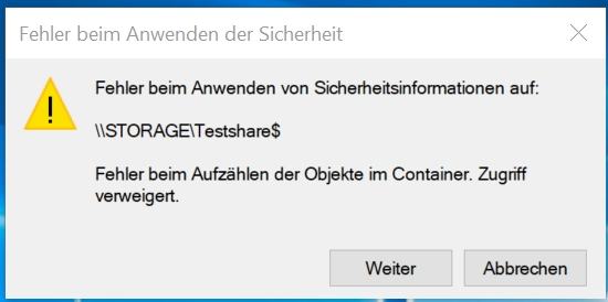

Allerdings kann ich im Tab <Sicherheit> nicht ändern, d. h. die Berechtigungen auf Folder Ebene. Sollte das nicht mit Windows auch gehen?

Einfach als root per SMB verbinden. Dann hat man alle Rechte auf alle Dateien. Dateirechte auf Dateien die von Thomas angelegt wurden, sollte man aber auch als Thomas ändern können.

Änderung der SBM Freigaben - Reiter "Freigabenberechtigung" funktioniert. Änderung der Folderfreigaben "Sicherheit" klapt nicht - Fehlermeldung wie oben (2. Bild).

Um per "Computerverwaltung" remote ein anderes (Windows oder Solarish) System zu managen (Shares, Freigaben, offene Dateien) muss der angemeldete Benutzer dort (gilt auch für root, das ist ja unter Windows nur ein normaler user) in der lokalen SMB Gruppe administrators sein. Ein Zugriff als root erlaubt einem zunächst nur den universellen Dateizugriff mit der Option ACLs zu ändern.

Trotzdem kann keine Änderungen bei Sicherheit machen, wohl aber bei Freigabeberechtiungen. User und Gruppen kann ich auch keine anlegen.

Freigabenberechtigung = ACL on SMB shares
Sicherheit = ACL on folders
SMB shares kann ich mittels Computerverwaltung ändern, ALC on folder nicht! Das ist genau das Problem.
Um Datei/ Ordnerrechte zu ändern verbindet man sich per SMB und klickt im Dateibrowser mit der rechten Maustaste auf eine Datei oder einen Ordner und wählt Eigenschaft > Sicherheit.
Wenn man Dateirechte beliebiger Benutzer ändern möchte, kann man sich als root anmelden. Bei einem Windows Server würde man es genauso machen.
Man sollte per Windows aber keine deny Regeln setzen da Windows zunächst deny Regeln beachtet und Solaris die Regeln entsprechend der Reihenfolge beachtet. Für deny Regeln muss man in napp-it die ACL setzen (ZFS Dateisysteme > ACL on folders). Dabei kann man die Regelreihenfolge setzen.
Klappt nicht mit der Computerverwaltung.

Wenn ich versuche mittels Computerverwaltung einen User anzulegen, kommt die Fehlermeldung ...
Bei dem Versuch, den Benutzer"xyz" auf dem computer "STORAGE" zu erstellen, ist folgender Fehler aufgetreten:
Bei einem Tempteprozeduraufruf (RPC) ist ein Protokollfehler aufgetreten.

Mit "Computerverwaltung" kann man remote auf dem NAS Share-Rechte verwalten, angemeldete User und offene Dateien einsehen - mehr nicht.
Lokale NAS User muss man auf Solaris/ OmniOS anlegen und Datei/Ordnerrechte muss man auf dem NAS oder aus Windows per SMB im Dateibrowser und nicht in der Computerverwaltung ändern.
Lediglich mit einem Windows Active Directory Server kann man User, Gruppen und Policies zentral/remote verwalten.
Auch wenn der ZFS/kernelbasierte Solaris SMB Server über Computermanagement verwaltet werden kann, Windows SMB Gruppen, Windows SID und ntfs artige ACL unterstützt (und das ist erheblich mehr Windows Kompatibilität als üblich), alle Windows Management Optionen der Computerverwaltung unterstützt Solaris/ Unix dann auch nicht.
