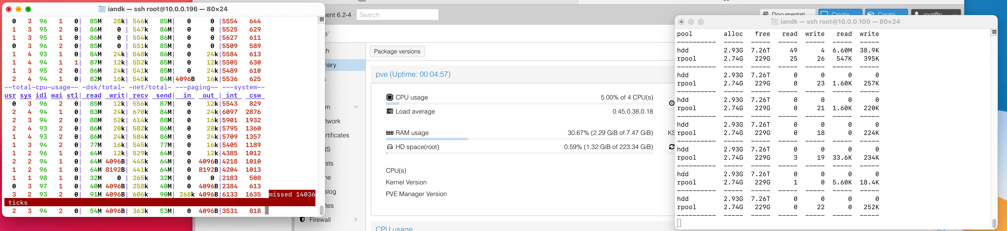

Ich habe hier für Testzwecke einen kleinen ZFS Proxmox Server mit einer SSD und einer 8TB CMR HDD stehen.
Ich benötige eine VM mit ein paar TB Speicher, daher habe ich an die entsprechende VM 4TB der HDD zugewiesen, als XFS gemounted und testweise einen Samba Server installiert.
Das funktioniert auch soweit ohne Probleme und via Samba kann ich problemlos mit 112mb/s schreiben.
Nun ist mir jedoch aufgefallen, dass die Readperformance lediglich bei 80mb/s liegt (teilweise auch tiefere drops), der Host langweilt sich währenddessen jedoch, keine hohe CPU/RAM Auslastung oder io_delay.
Proxmox nutze ich nun schon seit Jahren, mit ZFS habe ich jedoch nur wenig Erfahrung, hat jemand eine Vermutung an was das liegen könnte?
Getestet wurde mit einzelnen großen Dateien (10-20GB), daher sollten hier die IOPS nicht limitieren.
Es ist mir auch etwas unverständlich, wie die Writeperformance höher sein kann, als die Readperformance.

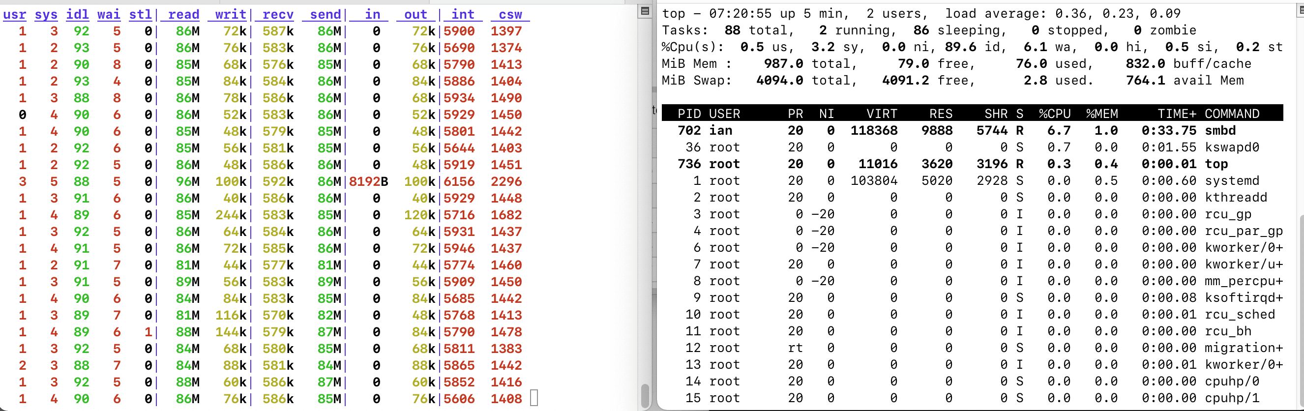

Hier nun ein Test mit direkt durchgereichter HDD:
Geschrieben wir mit konstanten 116MB/s, also dem Limit des Gigabit Netzwerks.
Interessanterweise ist die Readgeschwindigkeit aber auch hier bei maximal 85MB/s.
Die CPU langweilt sich, die IO Wait ist auch nur bei 5-10.
