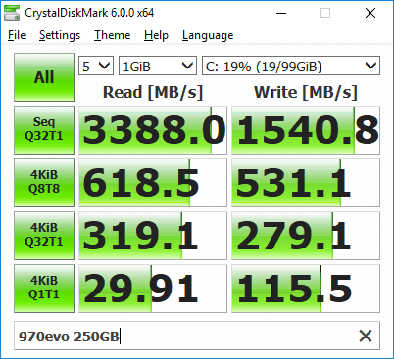

Tests mit einer Windows-VM direkt auf der NVMe HW zeigen dass diese wirklich sauschnell ist !!
In der VM zeigt Crystal-Disk-Mark hier 3.3GB/s lesen, 1.5GB/s schreiben, das erwarte ich dann auch für ZIL und L2ARC.

Die 970 war halt günstig und ist an sich super schnell... Das ist ne ESXi-VM auf der 970:

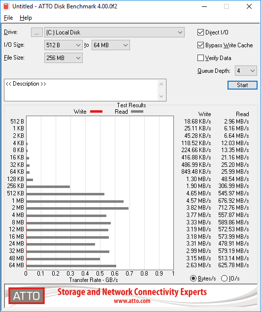

Wenn ich nun log&cache abschalte (ZFS ist schon echt nett, einfach per ssh ein "zpool remove data cache" und die laufende VM merkt nix davon) bricht alle Performance komplett ein:
