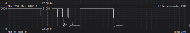

ich habe vor ein paar Tagen die beiden Lüfter meiner Zotac 1080ti AMP! Edition ausgetauscht aufgrund eines Lagerschadens. Heute habe ich sie wieder eingebaut und den PC gestartet. Direkt von Anfang ist mir aufgefallen, dass irgendein Lüfter alle paar Sekunden schneller und langsamer wird. Nach einigen auf und abs beruhigte sich das ganze. Nach ein paar Sekunden wurde der Lüfter dann doch wieder ganz laut bzw. 100% Leistung (in etwa für 2 Sekunden). Seit dem her werden die Lüfter für 2 Sekunden etwas schneller und danach wieder langsamer. Das wiederholt sich alle 2-3 Minuten. Laut GPU-Z ist die Fan Speed RPM in dieser Zeit bei 810811. Das kann natürlich nicht stimmen. Auch Firestorm zeigt dies an. Wenn man in ein Spiel reingeht und die Karte laufen lässt, zeigt GPU-Z und Firestorm und auch MSI Afterburner an, dass der Lüfter sich der Lüfterkurve anpasst also steigt, aber an der Geräuschkulisse ändert sich nichts. Außer wenn die Temperatur der Karte nach etwa 3 Minuten Ingame die knapp 90 Grad erreicht, läuft der Lüfter auf gefühlt 100%. GeForce Driver deinstalliert und neuinstalliert. Beides hilft nicht.

Alternativ könnten die Lüfter auch einfach irgendwie defekt sein, 800K RPM ist offensichtlich inkorrekt, und könnte sowohl auf einen generellen Defekt der Lüfter hindeuten, als auch auf absolute Müll-Ware die niemals ein korrektes RPM Signal liefert, wer weiß.
