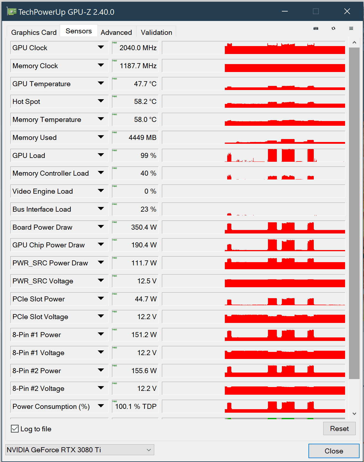

@Brainscan1979
Die Karte Boostet aber ordentlich. :oops:
Aber es zeichnet sich das ab womit ich gerechnet habe und weshalb ich dich um den Sensor Tab Screen gebeten habe.
Die Karte zieht über den PCIe Slot nur ~40W, da liegt also etwas im Argen.

@IronAge
Ob du es glaubst oder nicht, nachdem ich den Benchmark laufen lassen habe und die 40 Watt am PCIE gesehen habe wusste ich, hier liegt der Hund begraben. Werde jetzt mal auf Fehler suche gehen.
Und ja die Karte läuft wie Sahne. +125/850 OC, und bei Doom Eternal in UHD alles MAX Raytracing konstant an die 21xx Mhz 8-)
Ja ich weiß Doom Eternal ist jetzt nicht das vorzeige Spiel, aber selbst im 3DMark Boostet die sehr hoch, zwar nicht die 21xx aber Trotzdem gut :)

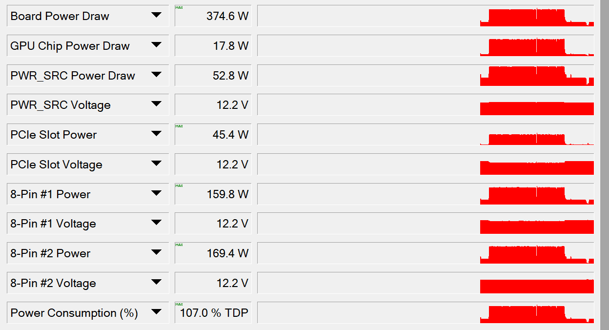

BTW, lade dir mal auf steam quake 2 rtx runter, ist gratis und teste es, dort müsste dein Powerdraw auf die 385 Watt gehen
Ja so schnell bekommt man mich nicht abgespeist :)
Aber ja bei Quake ist es einmal hoch gegangen aber eher die Ausnahme
also entweder ist die Karte so OP das sie das nicht braucht , oder sie braucht es nicht :)
ABER der Peak resultiert eher vom zu hohne Power Draw an den beiden PCIE anschlüsse , und nicht vom Port da nudelt der immer noch 45 Watt nur :)
