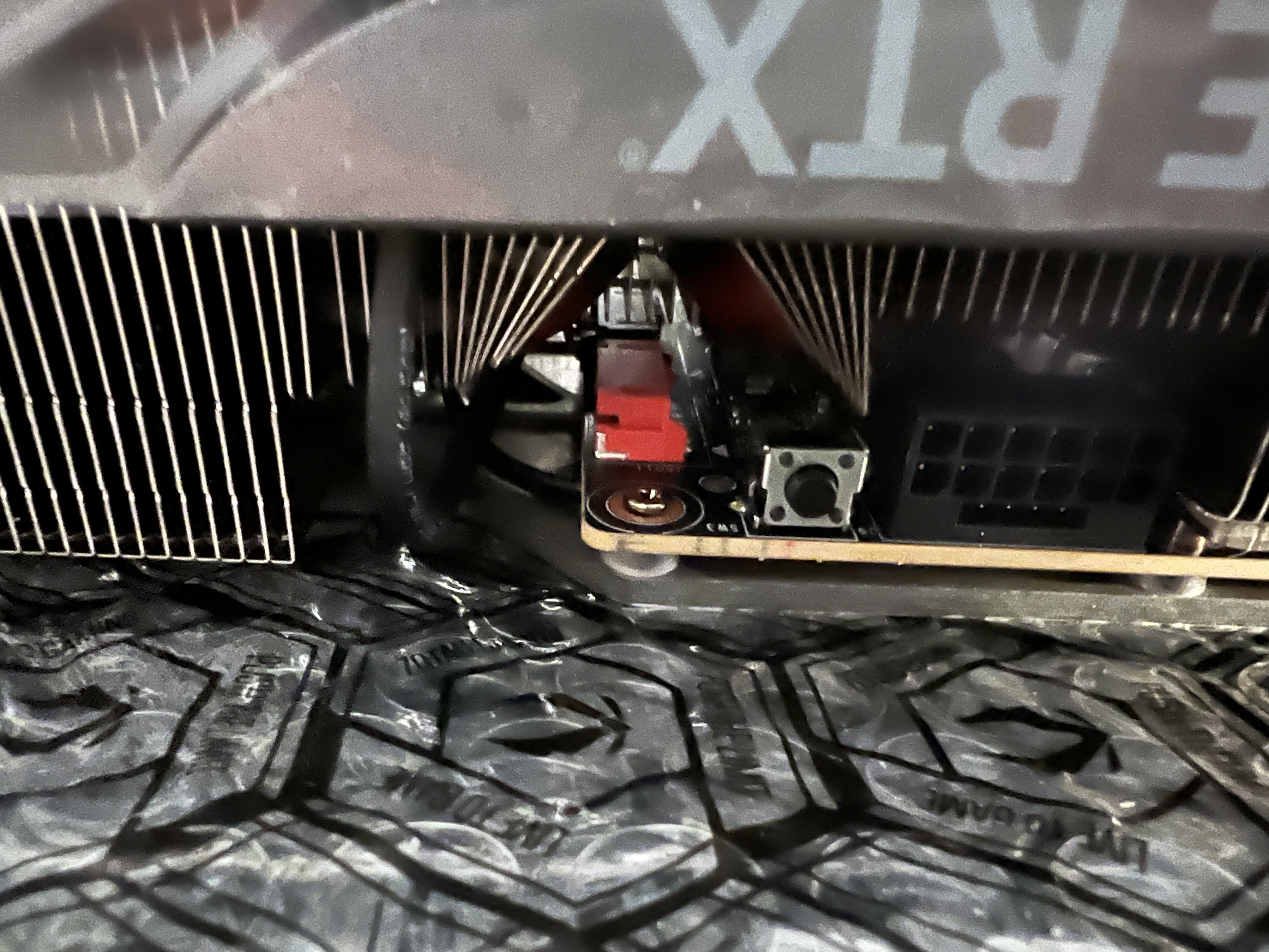

Mit welchem Werkzeug habt ihr diese Schraube von der Backplate entfernt?
Vielleicht solltest du erstmal den Frontkühler abnehmen, um an die beiden Backplate Schrauben zu kommen..?
Kühlrippen verbiegen, ist wohl eh keine gute Idee. Aber wenn das Kind schon in den Brunnen gefallen ist, kommst du doch nun bestimmt mit einem KreuzschraubendreherBit an die Schrauben ran.
haha der Frontkühler geht erst ab, wenn die Backplate ab ist. Haben die schon schlau gemacht. Probiere gerade einen PH1 Winkelkreuzsxhlitz Schraubendreher nach dem anderen durch 😂
gibts ne neue Revision? normalerweise gehts so, wie @s.nase sagt. Gibt hier auch ein Video dazu:
bei der normalen AMP kann ich den Ablauf 100% bestätigen, zumindest falls Zotac da nix geändert hat
Habe drei 4090 Amp Airo umgebaut - Ablauf war exakt wie im Video?
Das einzige Problemchen war jedes mal der schwarze Stecker, auch wie im Video.
Habs hinbekommen, erst den Luftkühler ab dann kann man diese Schrauben machen. Der saß erst bischen fest, das ich dachte der geht net ab 😂
nice gz , durch das verbiegen hast du halt den wiederverkaufswert gerippt -.- , beim nächsten mal am besten erst fragen und dann machen xD (vorallem bei so hochpreisigen karten von 1500+)
wen interessiert der Luftkühler? Außerdem habe ich die Lamellen zurück gebogen 😂
