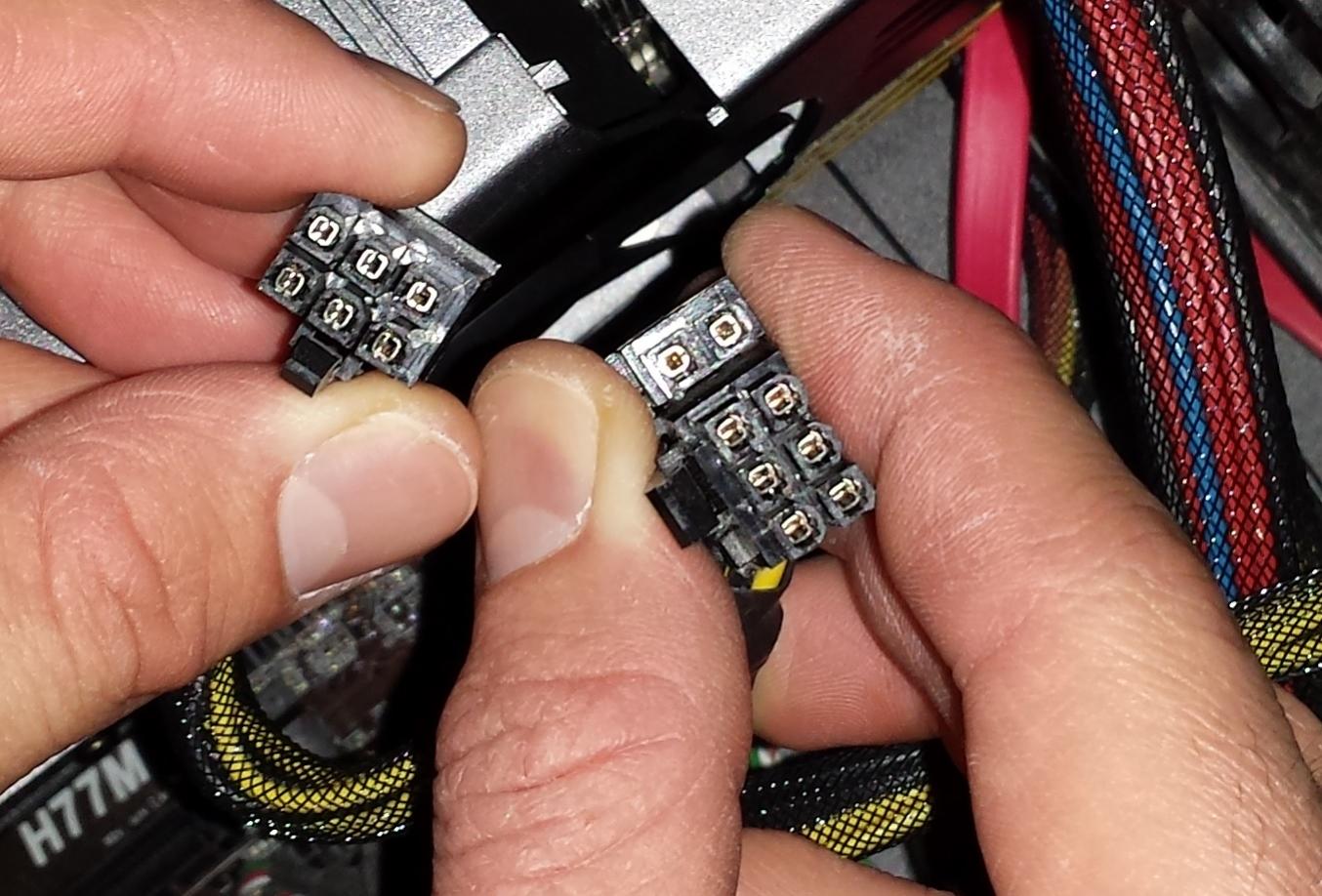

Was muss ich denn für einen Adapter haben und wo muss ich den anschließen? Bilder meines PC-Gehäuses habe ich ja gepostet.
Zwei von diesen Adapterkabeln lagen dem PC bei:
Das Problem ist nur, dass ich die auch nirgends anschließen kann.

das ist 2x6pin auf 1x8 pin.
Hintergrund: 1x6 pin liefert 75W und 1x8 pin 150W. Wenn du also einen 8pin via Adapter erreichen willst, brauchst du die Leistung von 2x6pin.
In deinen Stecker passen die 6 pin pcie anschlüsse.
Sowas sollte auch reichen:
Internes PC Computer Stromkabel
Eigentlich ist ein 8 pin nichts anderes als 6 pin +2x masse
Ich habe ja zwei Adapter (2x6pin auf 1x8pin), die der Grafikkarte beilagen. Ich habe aber nur zwei 6 pin Stecker, bzw. 1x8pin und 1x6pin.

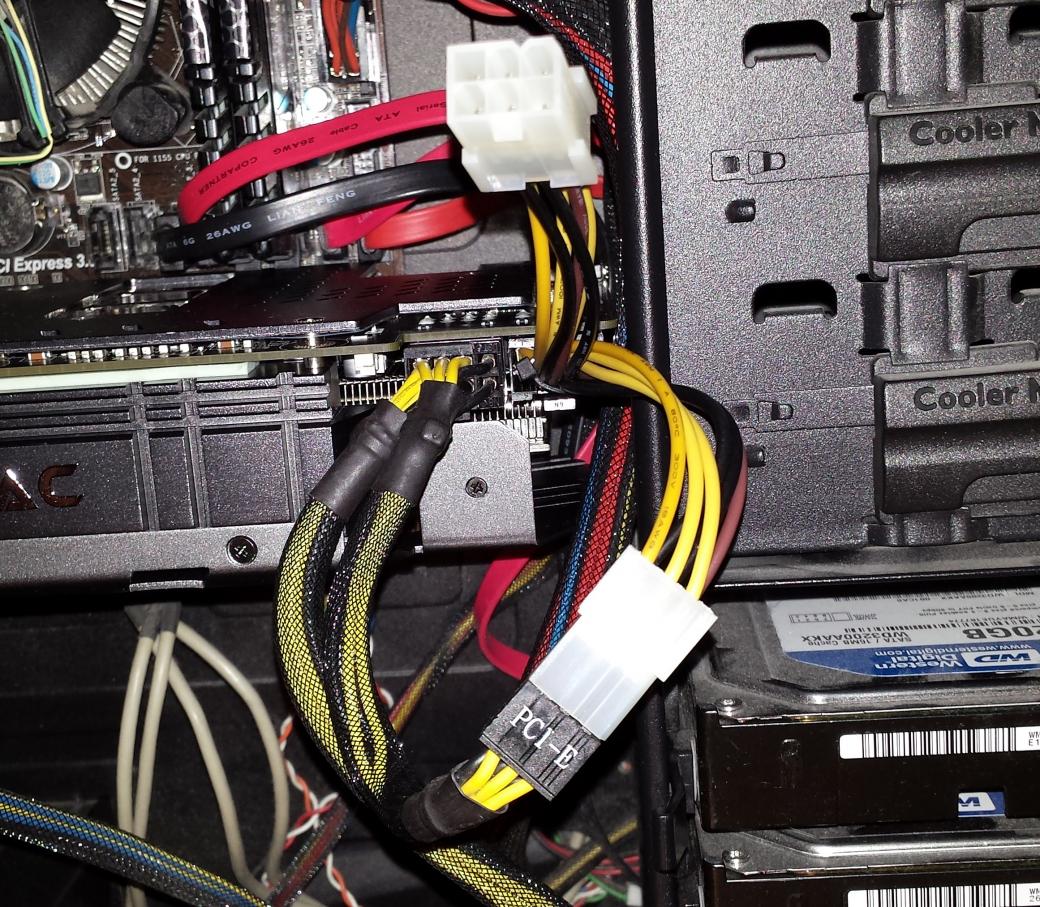

Kann ich das denn jetzt mit den Stecker so wie auf den Bild anschließen?
Ich habe ja auch noch einen Molexstecker frei und habe auch einen Y-Stecker für Molex. Könnte ich also den einen Molexstecker mit einen Y-Adapter aufteilen und die anderen beiden Enden dann für den Adapter nehmen?
Wenn ich dich richtig verstehe ist das genau das was ich beschrieben habe.
Du nimmst zum einen den 8 Pin stecker den dein Netzteil eh schon hat. Jetzt nimmst du den 8Pin auf 2x6pin Adapter und steckt zum einen den 6Pin von deinem Netzteil da rein und nimmst dazu den 6Pin auf 2x Molex Adapter dazu den du mit mindestens einem besser zwei Molex Steckern bestückst ;)
Wie ich schon aufgezeigt habe bewegt sich deine Karte generell eh eher im 225Watt Fenster bzw. darunter (also 8Pin + 6Pin) wobei wir bei der betrachtung nichtmal die Strom den die Karte theoretisch über das Board ziehen kann mit einbezogen haben was auch nochmal 75 Watt wären.
Vielen Danke noch einmal an alle für eure Hilfe. Ich werde morgen wohl Belastungstests mit ein paar Spielen machen und dann hier noch einmal berichten. Vorausgesetzt mein Rechner funktioniert dann noch. ;)
Ich habe jetzt noch einmal Fotos davon gemacht:
Ich hoffe, dass ich das jetzt so richtig angeschlossen habe.

Habe das jetzt wie folgt angeschlossen:
Ich habe einen Molexanschluss des 2xMolex zu 1x6pin Adapters an einen freien Molexstecker des Netzteiles angeschlossen und den anderen über ein Y-Stecker zusammen mit drei Gehäuselüftern angeschlossen. Ich hoffe das geht so in Ordnung. Gehäuselüfter ziehen ja, soweit ich weiß, so gut wie keine Leistung. Auf den Bild kann man das noch einmal gut erkennen.
