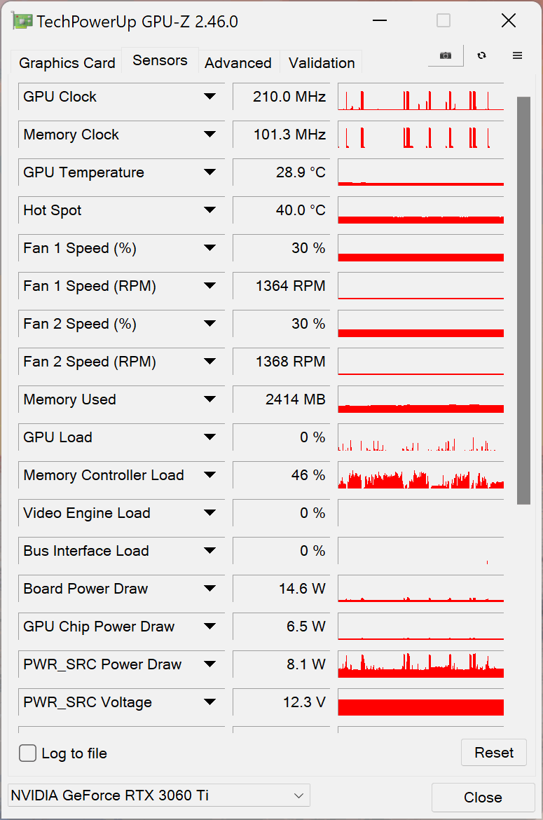

Hallo, ist es normal, das die Karte keinen 0db Modus hat? Dachte alle RTX30xx haben das. Die Karte quirlt schön im Desktop Betrieb, das ist suboptimal!
Wenn das normal ist, gibt es da ein alternatives Bios, gern auch per PN. Danke Euch!
Guck dir mal die Temps an.
Wenn die Karte laut sein sollte, dann stimmt da was nicht.
die Lüfter drehen im idle mit 30%, die gehen nie unter die 30%! Und das hört man schon deutlich.

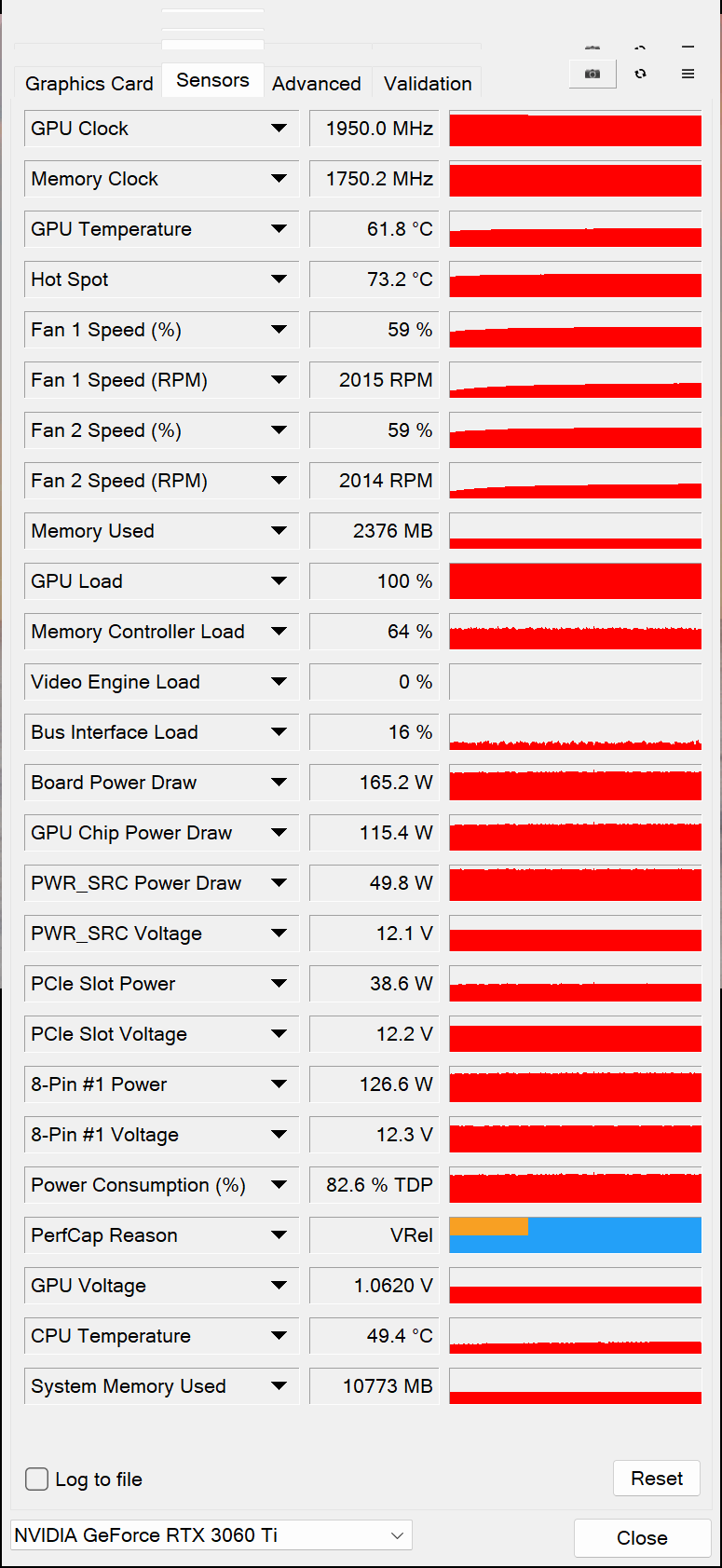

render test sieht alles normal aus.

Normal bei der Karte?
Den Screenshots nach sieht es so aus als wäre das bei der Karte normal. Zotac wollte wohl irgendwo noch mal 5 Cent einsparen...
