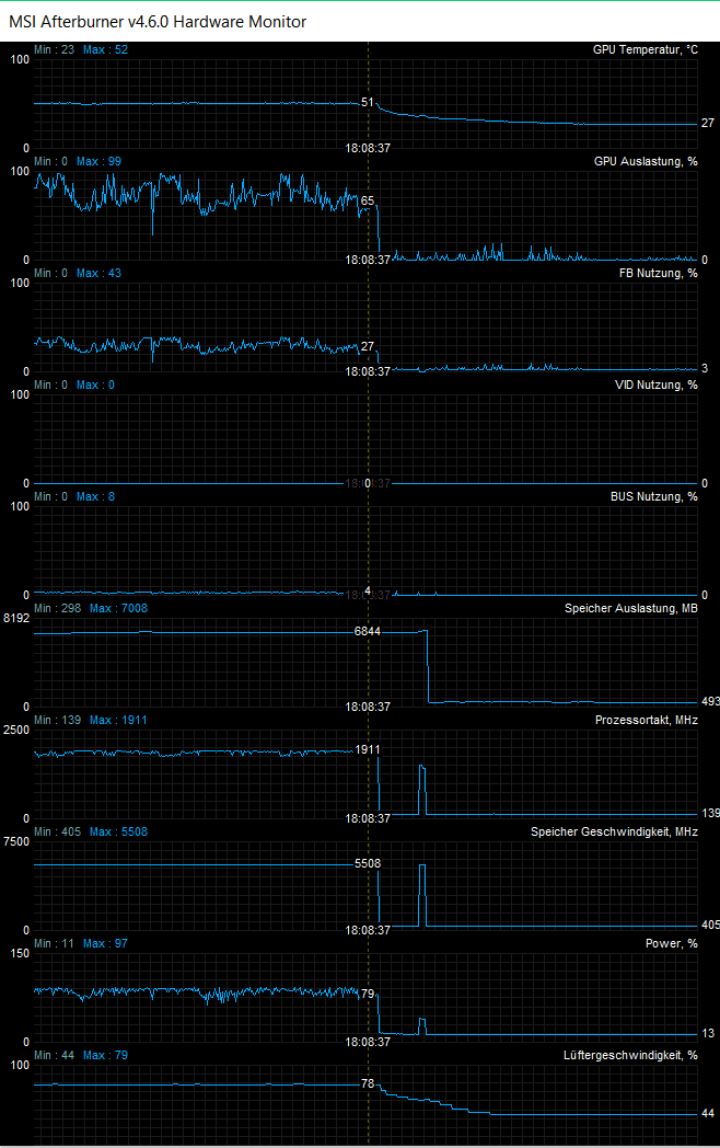

Danach wollte ich mir ansehen, ob Gears of War 4 läuft. Erst lief ich das Spiel ca. 20 Min im Hauptmenü laufen. Max. 57°C bei 1911 Mhz - mal ein Step mehr, mal einer weniger. Die Lüfterdrehzahl wird im Afterburner mit 80% angegeben (hier bringt übrigens auch die manuelle Einstellung auf 100 % keine niedrigere Temperatur). Nach dem Aufwärmen im Menü habe ich noch einen Benchmark gefahren (alles auf Ultra, 1440p), der erfolgreich durchlief. Dann habe ich den Horde-Modus gestartet, und zwei Mal stürzte mir das Spiel binnen einer Minute nach Spielbeginn ab. Jetzt bin ich hier.

Edit: Ich glaube, beim Netzteil könnte tatsächlich der Hase im Pfeffer liegen. Mit einem Powertarget von 90% (Takt geht bei +0 MHz Core / + 0 MHz VRAM trotzdem bis 1911 MHz hoch, eigentlich echt gut :d ) habe ich in GoW4 immerhin 18 von 25 Wellen des HordeLight-Modus spielen können (und mich schon fast gefreut, dass der Netzteilkauf etwas geschoben werden kann), bevor dann doch ein Freeze eintrat. Hier einmal die Kurven aus dem Afterburner kurz vor dem Absturz:
