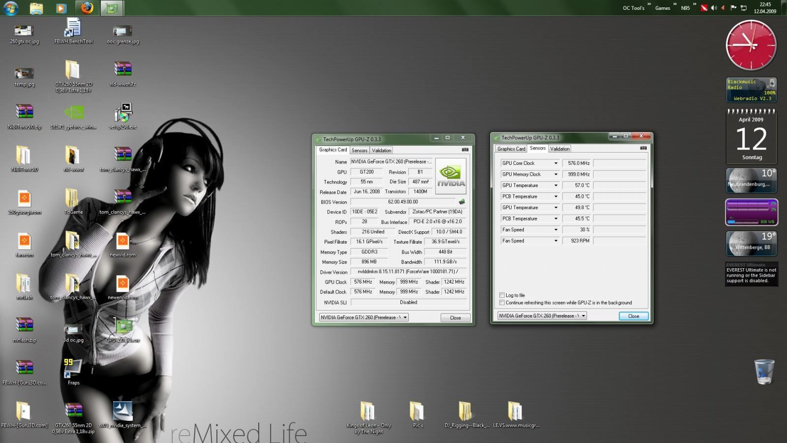

ich habe die oben ernannte karte Zotac GTX260 55nm und sie läuft auf dem desktop also im idle auf 3D taktraten!!!
weis jemand ob diese karte kein 2D modus hat????
mfg kasi
gpuz 0.3.3

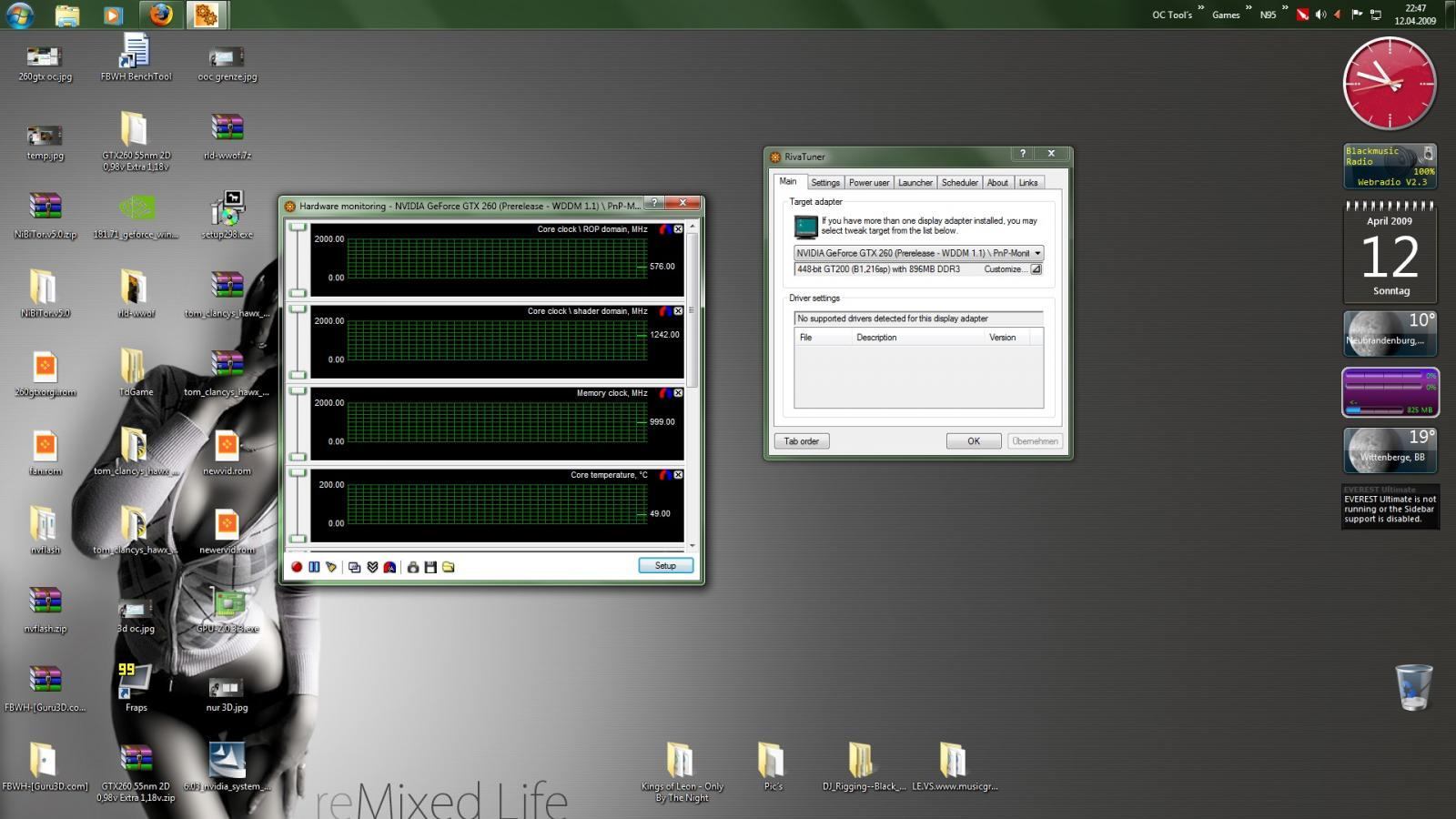

genau das gleiche
HAB DEN FEHLER GEFUNDEN ES WAR DER WIN 7 BETA TREIBER;;;;;;;;HABE JETZTE EINEN VISTA TREIBER GENOMMEN UND NUN GEHT AUCH 2D :)
Passiert auch sobald du im Treiber einen 2. Monitor ansteuerst. Der muß nicht mal an sein. Ich weiß ja auch nicht, was sich die Typen bei NV denken, wenn sie so nen Müll programmieren:wall:
Deaktivier den 2. Monitor und es geht;)
