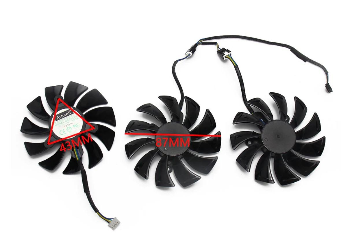

Ich hab die Lüfter von dieser Graka daheim. Unbenutzt aus China:
Hier Detailaufnahme mit Abmessungen:
Der ist zwar von der non-Super, sollte aber passen. Einfach mal deinen Kühler demontieren und die Maße/Finnen/Kabelkram nachschaun ob identisch. Könnte ich dir zum Selbstkostenpreis zukommen lassen. Zotac hatte sich bei mir geweigert Ersatzlüfter zukommen zu lassen (grml).
Hatte 23€ inkl Versand gelöhnt dafür.
